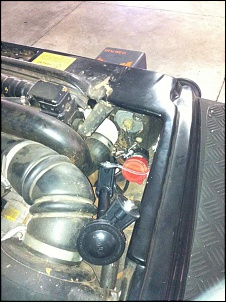

    Segue foto da fixação do meu...
    Miniaturas de Anexos Miniaturas de Anexos Buzina Maritima no Troller - Onde fixar a corneta?-dsc08608.jpg   Buzina Maritima no Troller - Onde fixar a corneta?-dsc08609.jpg

    a buzina do meu carro fica instalada do lado do capô , em frente ao snorkel . se qquizerem eu posto fotos . ficou bem legal !
