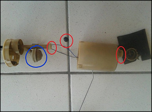

    Estou com uma falaha identica no meu Troller 3.0, ano 2006, quando o marcador chega um pouco para baixo de 1/4 ocorre entrada de ar e assim q coloco mais combustivel ele volta a funcionar normalmente (fazendo sangria no sistema para pegar) e verifiquei o tanque e não é falaha da boia, pois retirei de 16 a 20 litros de dentro do taque qdo aconteceu isso).
    A mola do conjunto esta funcionando normalmente tudo indica falha no pescador alguem tem uma foto para enviar, estou querendo desmontar o conjunto para verificar.
    obrigado
    12/07/2021
    Guaratinguetá/SP
    4
    Bom dia Srs.
    Ontem mesmo consegui resolver o problema retirando a borrachinha q fica dentro do copo (parece uma moeda), conforme a foto abaixo a borrachinha esta circulada em vermelho.
    O que acontecia era que o pescador principal (mais baixo) ficava entupido por causa dessa borracha que se soltou (na verdade ela é uma válvula que permite que o copo fique cheio qdo o carro esta ligado), então só puxava combustível qdo o tanque estava acima de 1/4 de combustível, pq dai quem puxava o combustível era o pescador secundário (esse bracinho onde tem uma esfera na parte interna).
    Agora terei que tomar um pouco de cuidado em locais inclinações acentuadas qdo o tanque estiver mais baixo, pois provavelmente o copo não ficará cheio.
