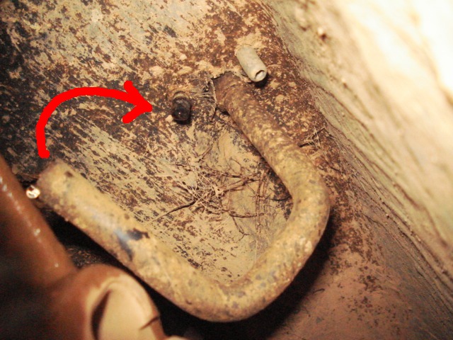

    Galera, depois da última revisão amadora que fiz no meu troller, identifiquei uma mangueira pequena em cima do câmbio desconectada e conectei-a. Resultado, começou a inundar o assoalho tanto do passageiro como do motorista com aǵua ao se usar o AC. Acabei voltando de viagem sem os tampões do assoalho pra que ela escoasse. Ontem entrei embaixo de novo, e desconectei a mangueira. Batata, ela é do dreno do AC. Quem tiver problema parecido, basta deixar ela solta ali que vai pingar já pra fora do veículo, ou desentupi-la. Tirei umas fotos pra quem precisar, fica em cima da caixa de câmbio.
    Anexo 387345Anexo 387346Anexo 387347Anexo 387348
    O sintoma é água escorrer pelo console central no local indicado pelas setas pretas nas fotos. A solução é desconectar a mangueira que fica conectada no local indicado pela seta vermelha.
    Feliz ano novo a todos!
    Gustavo

    Tive o mesmo problema no meu T4 2009. Resolvi desobstruindo a mangueira do dreno utilizando um arame.

    estou passando pelo mesmo problema de agua dentro do carro, vou entrar em abaixo do carro e ver se ta entupida, ta tudo ensopado de agua em baixo dos tapetes, estou sem os 2 tampões para não ficar ainda pior.

    Mesmos sintomas. Solucionei desentupindo a mangueira do dreno do A/C com um fio plástico para aparador de grama. Segundo a minha experiência, tem que ser da marca FamaStyl e de cor laranja fluorescente. Já de outra cor não sei se vai funcionar...
