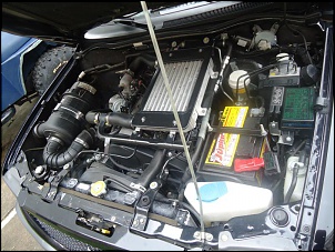

  • #24
    Usuário Avatar de Alcione
    02/06/2005
    Curitiba/PR
    627
    Citação Postado originalmente por Alcione Ver Post
    Boa noite;
    Tanto na minha caminhonete como no meu jipe tenho bateria Jupter de 90A, ambas foram compradas em agosto de 2009, estão até hoje em perfeito estado.
    Paguei, na época, L$ 230,00 cada uma. Não tenho do que reclamar .............
    Estou tentando enviar as fotos mas não estou conseguindo !!
    Alcione
    Segue foto,
    Alcione
