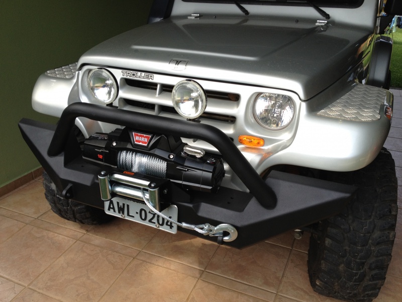

    Mistura....
    A suspensão do troller com a instalação de guincho mesmo q 12 k não baixa não....
    Até por curiosidade a 4 semanas tive a chance e fiz este teste.... medi do chão até a linha do paralamas com a viatura sem PC e sem guincho.... depois instalei o novo PC com guincho 12 k.... e nas novas medições, o conjunto fez a viatura baixar 1mm apenas....
    Pelos seus comentários... certamente suas molas ja deram PT...
