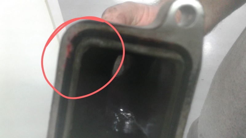

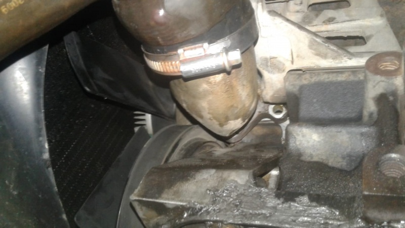

    Juliano Barbon
    2 Anexo(s)
    Postado originalmente por lhneves Ver Post
    Colega, qual o ano do seu troller? Se for 2011/2012 os radiadores vem com defeito original de fabrica. Não dá para ter microfuros no radiador pois os radiadores do ar condicionado e intercoler estão na frente. O beleza quebra nas laterais e aí indica quebra estrutural. O meu 2012 mandei no especialista em radiador e ele refez a lateral. A concessionária troller faz de conta que este defeito não existe. Abraços e espero ter ajudado.
    Postado originalmente por VOVÔ DO TROLLER Ver Post
    Valeu Gustavo. A tampinha tá OK. Vou continuar completando, para ver se mantém o nível correto. Abs. Válter
    Vovô,
    Para compartilhar o meu primeiro gasto com manutenção corretiva.
    Meu Jeep apresentou vazamento, pingava pouco, mas pingava um líquido rosa, líquido de arrefecimento presumi.
    Levei na oficina e como pingava pouco não encontraram onde estava vazando.
    Continuou assim por uma semana, tive que completar uns 500 ml de água (foi da torneira mesmo, não tinha outra). Levei novamente na oficina e deixei lá o dia todo para ver se pingava no chão e nada, dai fizeram teste com pressão e nada. Foram examinando e encontraram resquícios do líquido numa parte que desmontaram da bomba d.água. Descobriram que era um o'ring da bomba d'água, R$ 220,00 a troca e ficou resolvido o vazamento.
    Anexo 568543Anexo 568544
