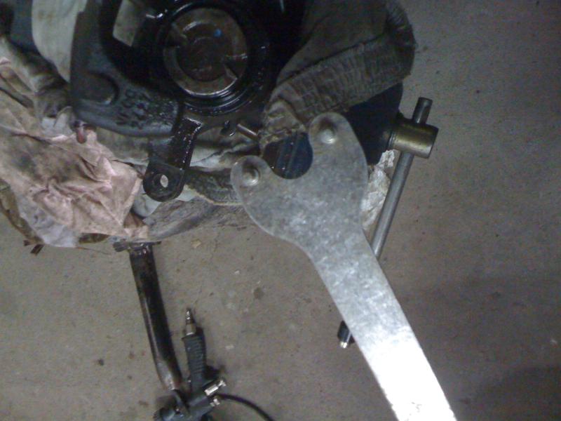

    ou uma chave de aperto de disco de esmerilhadeira pequena....e de preferencia ñ use a pastilha SLY , é ela tem uma "pegada" menor que as outras Frasle , Nakata etc
    a ferramenta especial para trocar a pastilha traseira
    Christian
