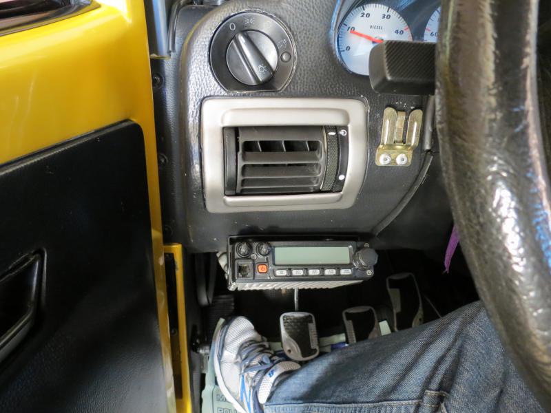

    Caro amigo.
    Segue umas fotos do meu Py instalado no painel 2010.
    Ficou parecendo original.
    Dependerá do tamanho de seu rádio, o meu é um Icon.
    Espero ter ajudado.
    Rômulo

    Rômulo,
    Bacana sua adptacao, ficou muito boa...
    porem meu radio é o da foto... 1802... mais largo, e bem pesado, hehehe
    abraços
