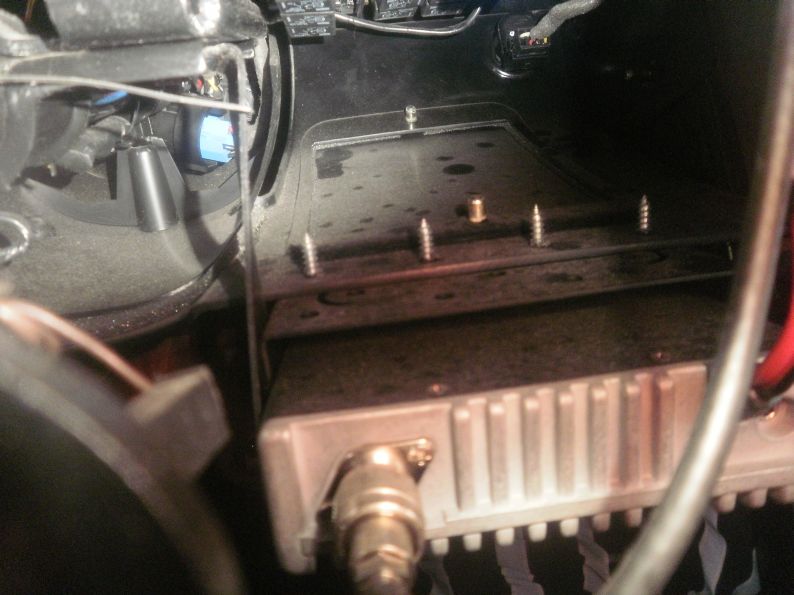

  • 02/06/2010, 08:19
    gmonasterio
    5 Anexo(s)
    Prezados
    Seguem mais fotos. Espero que ajude, mas se precisar de mais, é só avisar.
    Um abraço a todos.
    Gustavo Monasterio

  • 02/06/2010, 10:52
    penido
    Postado originalmente por gmonasterio Ver Post
    Prezados
    Um abraço a todos.
    Gustavo Monasterio
    Gustavo,
    Obrigado pelas fotos,
    esses 4 prafusos da primeira foto, estao furados no plastico do painel?
    nao consegui ver a parte em que pega na barra que tem de um lado ao outro do jipe..
    abraços
  • 02/06/2010, 11:16
    JEFFCATUNDA
    Taqui ela Penido:
    http://www.4x4brasil.com.br/forum/at...5&d=1275477688
    Aquie foi feito em chapa, um L de cabeça para baixo que está soldado em uma presilha lá em cima... deu para sacar agora?
    Só pega em um lado do radio mas fixa bem, eu fui olhar o meu e está igual. provavelmente o colega colocou na autorizada como eu, na TRILHA FORT.
    Os dois parafusus da frente laterais estão como os meus furando o plastico e servem somente para aquilibrar o radio, não pegam peso. todo o peso fica naquele L invertido... sacou....
    Pode fazer assim que fica bom.
  • 02/06/2010, 14:23
    gmonasterio
    Prezado Jeff
    Acertou na mosca! Quem instalou foi o pessoal do Assis da Trilha Forte. E Penido, foi no própro plástico do painel. Desculpe a qualidade mas tive que mirar a câmera sem poder olhar no visor, pois o acesso é difícil.
