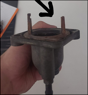

    Olá a todos,
    Recentemente instalei um sensor de temperatura da água da RACE Tronix bem naquele parafuso encima da válvula termostática. O problema é que a temperatura gira em torno de 50 a 60 graus (e o sensor está medindo certo, pois eu coloquei a mão na carcaça da termostática e só está morno). Vale destacar que o motor do Troller foi trocado por um que estava parado há mais ou menos um ano fora do carro. Será que a válvula termostática travou aberta? Existe algum outro problema que pode ocorrer no motor 3.0 para causar temperaturas tão baixas a não ser essa questão da termostática?

    Nesse local o sensor sofre a influência do vento da hélice.
    Para uma medição mais precisa, é melhor arrumar um lugar na parte de trás do cabeçote, perto da parede corta-fogo. Assim mede-se a temperatura do motor, independente de ter água no circuito (no caso de vazamento).

    Será que o vento da hélice influencia tanto assim? O ponto onde instalei o sensor (carcaça da válvula termostática) é bem onde a água acaba de sair do bloco do motor, ou seja, teoricamente é o lugar onde a água está mais quente de todo o circuito do arrefecimento. O sensor está medindo a temperatura corretamente, disso eu tenho certeza, pois já fiz alguns testes com ele para verificar. Só de colocar a mão nas partes do motor dá pra ver que ele está apenas morno, até naquele tubo de ventilação do cabeçote, onde tem o sensor de temperatura do painel.

    Pedro, pode sim ser a válvula termostática travada aberta. Teu jipe tem válvula do ar quente? Não estou avaliando muito bem, mas nesse tubo que você citou onde tem o sensor do painel, há possibilidade da válvula do ar quente travar e afetar a temperatura dele.
    Nos trollers até 2008 (ou 2007), o radiador possui 8 aletas, sendo muito mais eficiente a refrigeração obviamente. Nos Ford de 2009 em diante, o radiador possui apenas 4 aletas. E em ambos, mesmo sem a água circular de forma eficiente com bomba d'água avariada, o jipe anda a 90 km/h no plano sem aquecer. Então, não seria surpresa ele estar funcionando tão frio com a válvula termostática travada aberta, acredito.
    Dependendo da km e do estado do líquido de arrefecimento, estando tudo limpo e km baixa, é difícil acreditar que ela travou. Então, talvez seja bom testar 2x vezes o sensor só pra desencargo, apesar de ser bem mais fácil uma válvula travar do que um sensor dar defeito.

    Olá Jorgao,
    A válvula do ar quente já foi isolada. Já comprei uma válvula termostática nova, estou esperando ela chegar em casa pra fazer a troca. Depois posto aqui a conclusão (ou não) do caso. Mas tenho 99% de certeza que é a termostática, ela é bem problemática e costuma travar mesmo, tenho vários amigos que tiveram problemas com ela. Mas obrigado pela opinião e ajuda.

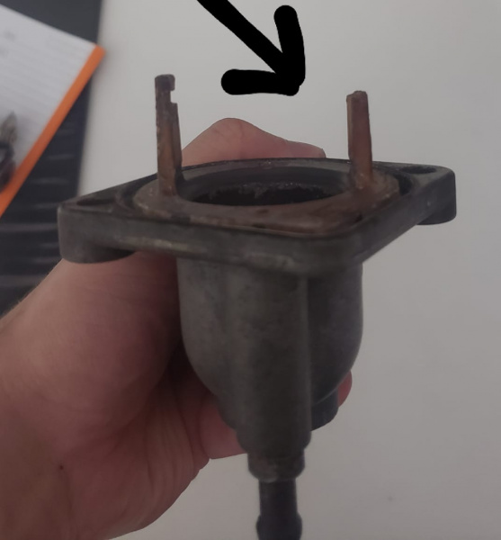

    Eis que um daqueles encaixes para a válvula termostática quebraram e a válvula estava simplesmente solta lá dentro. Seguem as fotos:
    Troquei a carcaça e a válvula termostática e o problema foi amenizado. O motor continua não chegando nos 90 graus, mas agora ele estabiliza em 75, isso no anda e para da cidade, onde o carro fica em marcha lenta a maior parte do tempo. Acredito que numa viagem, onde o motor fica por basante tempo acima dos 2.000rpm, a temperatura chegue nos 90 graus.
