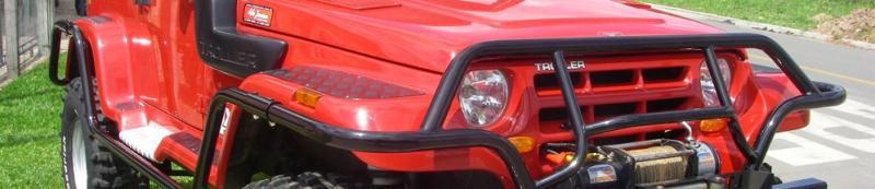

    Gostaria de saber quem tem gaiola externa no troller, ou aquela meia gaiola, que protege os paralamas?
    Alguém tem fotos?
    Vai ai uma foto que peguei na net..
    Valeu!

    Renato, ate onde eu sei, isso é feito pelos proprietarios mesmos.
    Vai soltando e moldando os tubos conforme a necessidade.
    De qqr forma, tenho quase certeza que isso seria proibido pois é a mesma ideia dos mata cachorro (aqueles comuns em camionetes), esses acessorios foram proibidos por serem considerados perigosos em caso de atropelamento (tem uma materia no estadao de uns 8 meses atras +- que uma familia entrou com um processo e conseguiu alem de indenizacao, mudar de homicio culposo para doloso - de sem intencao de matar para intencional- devido o acessorio).
    outro detalhe, em casos de leves colisoes, o efeito pode ser mais danoso no teu troller do que nos carros alehios, pois ira quebrar mais fibra e entortar mais o chassi. embora vc nao veja.
    de qqr forma, para trilhas e carros só para isso, acho interessante.

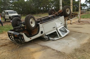

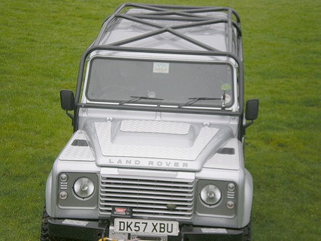

    Olá Amigos,
    Gaiolas externas só oferecem proteção eficiente se forem bem projetadas. Entre as vantagens que elas proporcionam está a facilidade de montagem, uma vez que não se há maiores obstáculos para serem soldadas/aparafusadas.
    Os exemplos clássicos de aplicação de exo-cages (como os gringos chamam) são nos Land Rover, pois a carroceria de alumínio rebitada/aparafusada é mole como manteiga. (Vide fotos).
    Miniaturas de Anexos Miniaturas de Anexos Gaiola externa-90_external_3.jpg   Gaiola externa-1-032.jpg   Gaiola externa-110_wagon_3.jpg   Gaiola externa-brian8-1-.jpg

    gostei da gaiola do land prata...
    de qqr forma, gaiola aparafusada ou que nao esteja ancorada no chassi, pra mim só serve de peso .
    como se um parafuso fosse aguentar uma porrada de 2 toneladas... fala serio..
    ou entao, soldada ou aparafusada na lata (ou fibra), é a mesma coisa que nao ter nada e ainda piorar o prejuizo, facil vai rasgar a lataria podendo ate piorar a situacao.

    Gaiola fixa na lataria não é gaiola.
    Eu tinha uma Band com gaiola interna... e a gaiola vinha desde o chassis.
    Considero a gaiola e a capota do troller bem resistentes, mas queria proteger os paralamas de barrancos e trilhas... as gaiolas do Ado Jenses são super resistentes e todas feitas a partir do chassis.
    Tô curioso em saber se é proibido também...

    Renato,
    A foto que voce colocou é de um Troller feito pelo Ado Jensen. Meu carro está lá fazendo a meia gaiola parecida com a da foto.
    O Ado é muito caprichoso e tudo é customizado, ous eja, nenhum carro fica igual ao outro.
    Elas são todas fixadas no chassi e aguntam bastante porrada ( entre no site do Jeep Clube de Curitiba e veja as fotos da trilha que eles fizeram). Da para abrir a trilha com ela sem nenhum problema.
    Quanto a ser proibida, a parte frontal poderia ser, mas em 2007 as proprias concessionárias comercializavam aquelas grades frontais com para choque de guincho. Acho apenas que a em formato em bico para frente poderia dar algum problema, as demais estão um pouco para fora do para-choque.
    A desvantagem é ter que levar o carro para Curitiba e ficar umas semanas sem o mesmo. Se quiser pode ligar lá e falar em meu nome. Eu recomendo ....
