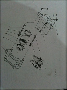

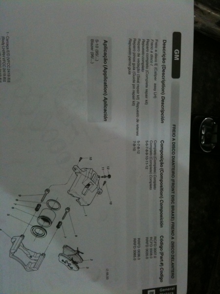

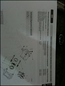

    Segue fotos que tirei do catalogo quando comprei os meus reparos.
    Se não achar nas casas de peças de sua região, da uma ligada na Toroffroad 19-3295-8880 eles devem ter em estoque.

    zeca valeu! as fotos ira ajudar bastante no prolema que estou tendo, irei comprar o reparo depois posto como ficou.
