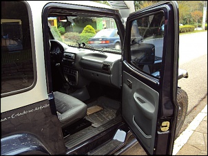

    Amigos...ja procurei por tudo e nao achei o limitador do troller....ai parti pra adaptação....coloquei o limitador da porta do monza, ele é mais curto e por isso a porta abre menos, mas a instalçao foi facil...apenas tive que usar aquela peça em L que prende o limtador a porta e estava pronto!!!

    Da uma olhada como ficou...
    Miniaturas de Anexos Miniaturas de Anexos Limitador porta Troller 2004-dsc06909.jpg   Limitador porta Troller 2004-dsc06910.jpg   Limitador porta Troller 2004-dsc06911.jpg

    Por indicação de um amigo meu achei a seguinte solução: mecanismo da porta da Ducato - custo R$65,00 E haste exclusiva do Troller - EU usei a mesma, pois ainda estava boa; porem vende na MEUJIPE.COM.
    ASSIM FICA O CONJUNTO ORIGINAL
