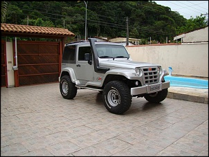

    Modelo da Lampada Troller 2009
    Acabo de comprar um troller 2009, e gostaria de saber os modelos das lampadas, tanto baixo como alto, do farol.
    Alguem poderia me ajudar?

    Se for como nos até 2008, é uma lampada só para cada farol. H4.

    é o troller 2009/2010
    Igual este da foto.

    Lâmpada H4 60/55W.
    Se estiver pensando em colocar xenon pense bem antes. Vendi meu troller há uns 70 dias e acabou indo com o xenon e o camarada que comprou o jipe levou uma multa da PRF 5 pontos na carteira e veículo retido até que as lâmpadas originais fossem instaladas.
