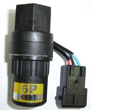

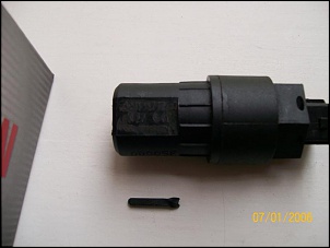

    O sensor é o mesmo do Gol Bola 2000, no meu caso a referência da VW estava raspada (fotoanexa, porque será?)...kkkk, mas nada como a internet para descobrir.
    - VW ref 377957827D / 12V / 6 Impulsos
    - Maxauto Eletronics ref. MAX5162 (R$43,00) diferença o conector fica ao lado mas totalmente compatível.
    Já instalei e testei e funciona perfeitamente.

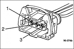

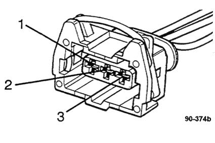

    Outra dica vai em anexo tb seria a pinagem
    Pinagem do sensor de velocidade do Troller Rf 2000
    Figura anexa
    1-Positivo com a ignição ligada
    2-Saída de sinal
    3-Negativo constante(massa)
    Espero ajudar alguém.
