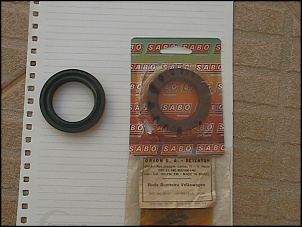

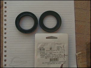

    Retentor da Caixa de transferência semi eixo dainteiro Troller RF 2000
    Caros Lameiros,
    não sei se temos esta dica já no forum, mas de qualquer forma segue:
    Retentor do semi eixo dianteiro da caixa de transferência 4x4 (Borg Warner) do Troller RF 2000 Ref : UW0895E origem: USA - dupla mola de vedação
    Equivalentes:
    - Retentor da Roda Dianteira Volkswagen Fusca 1200 REf. RPO400005-05 -111.405.641-A - 01109 Orion dupla mola de vedação
    - Retentor do cubo de roda - eixo dianteiro VW-Fusca, Brasilia, Variant , K Guia (1950 - 1974) nº 01109 Sabo - Dimensões 40,00mmx62,00mmx11,50mm simples mola de vedação
    Em relação a valores foi engraçado comecei na concessionária aqui de Sampa a R$ 140,00 cada, o Orion me custou R$ 12,00 e o Sabó R$ 6,72, em anexo tb foto do original a esqueda e equivalente a direita.
    Espero ter ajudado!
    Abraços e Muitos atoleiros a todos!
    Troller RF 2000 Vermelho "Cansadinho"
    Mah Cia Off Road
    Miniaturas de Anexos Miniaturas de Anexos -dcam0053.jpg   -dcam0054.jpg   -dcam0055.jpg

    Olá Companheiro!
    Também tenhon um RF 2000, mas não encontrei retentores na época, todos tinha mola de um só lado,
    tive que mandar fazer, mas não saiu caro, uns R$20,00!
    Valeu pela dica!

    Lembrando que essa dica nao é so para o RF e sim todos os trollers desde 98! Pois todos usam a mesma t-case.
