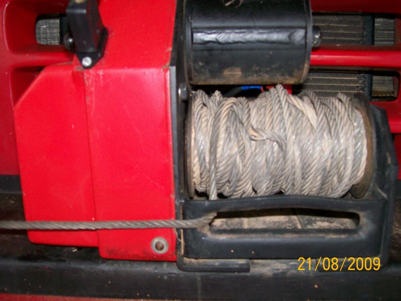

    Guincho Work - Muito antigo
    Caros Amigos Lameiros,
    alguém poderia me ajudar a identificar este guincho (foto) que tenho na minha viatura, poucas informações consegui pela propria work.
    Dei uma garibarada e fiz um controle e tah funcionando!
    Pelos dados fornecidos pela Work é um dos primeiros fabricados por eles e tem 500kg de força e só, mas acho que é 3000 lbs.
    E o controle fui eu que fiz, quem quiser o esquema me avise, peças Sta Efigênia.
    Se alguém tiver manual e demais dados como consumo, força, etc... agradeço.
    Saudações lameiras!
    Edu

    Edu, se ele tem apenas 3000 lbs, é um guincho para ATVs ou para puxar lanchas ou jets da água. Usar o mesmo para rebocar o seu Troller pode ser perigoso, tanto pelo esforço ao qual o guincho não está preparado, como pelo cabo de aço de menor resistência.
    O seu bugão deve pesar algo entre 1,5 e 2 tons, ele atolado esse peso pode até dobrar. O ideal seria colocar esse guincho na traseira e pegar outro de 9000 lbs (4 tons) para dianteira quando sobrar umas latinhas.
    Abs e boas trilhas
    Arthur C

    O cabo de aço que esta nele é o 5/16",já vi em alguns nivas este modelo de guincho, sei que na minha viatura ele está subdimensionado, mas num problema que ocorreu com ele conseguiu romper o cabo de aço.
    E vc tem razão o guincho usado sem a devida orientação e cuidado vira uma arma. As vezes penso que os de menor capacidades acabam virando "fusíveis" para os maus orientados, porque de repente aquele guincho "hulk", pode ser perigoso.
    Valeu pelas dicas.
    Muito obrigado....
    Eduardo.
    Blz Edu, concordo contigo com relação ao efeito fusível.
    Depois posta umas fotos do Trolleta em ação aí pra gente.
    Arthur C

    Sem dizer que o cabo tá condenado. Tá amassado abrindo uma gaiola.
    Tira esse guincho que nem pra bonito serve...
    Infelizmente se tentares usar não vai servir pra nada e ainda corre o risco de romper o cabo e machucar seriamente alguém próximo ou a ti mesmo...
    Tenta vender para alguém que tenha um quadriciclo ou gaiola. Nem pra carro pequeno ele dá conta sem uma ou duas patescas...
