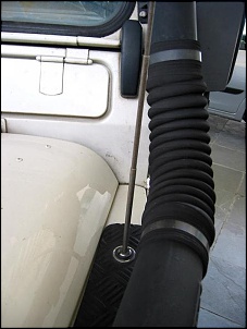

    Verificando a mangueira sanfonada do Troller 2006 (Motor NGD), que fica localizada entre a saida do duto do ar com o coletor de admissão, ela está toda trincada/ressecada e preciso substituir antes que sujeiras/poeira possam ser aspiradas para dentro do motor.
    Alguém saberia informar onde eu posso encontrar? Não sendo de concessionária Troller.
    Ela seria de algum outro veículo?
    Agradeço pela ajuda,
    Rubens
    Oi Rubens,
    Eu não sei bem qual é essa mangueira, mas vc pode encontrar em uma boa loja de artefatos de borracha mangotes flexíveis c/ diâmetros e comprimentos variados.

    A estrutura da mangueira é bem parecida com esta porém tem uns 8 cm no seu comprimento, que é utilizada para fixar o tudo (de fibra) responsável pela passagem de ar que vem do filtro de ar para o coletor de admissão.
    Vou retirar a peça e ir em uma casa de artefatos de borracha e procurar. (Obrigado pela dica)

    Essas mangueiras, como o colega falou acima, compra-se pelo diâmetro em lojas de ferramentas especiais para a industria, são vendidas por metro.É so cortar colocar.Agora se vc quiser a mangueira identica já no tamanho certo sem ter que fazer nada, só na TROLLER mesmo!

    Rub, já tentou ver se a da Ranger NGD serve ?
    Esses dias vi um troller 2009 e uma ranger 2009, o acabamento e o formato de alguns dos mangotes eram semelhantes. Vc podia levar a borracha numa concessionaria ford, ou, já que estás em SP procure nas lojas de preparação, Beep Turbo, Spa Turbo, entre outros, já comprei com eles mangotes de silicone e fiquei muito satisfeito com a qualidade e resultado.
