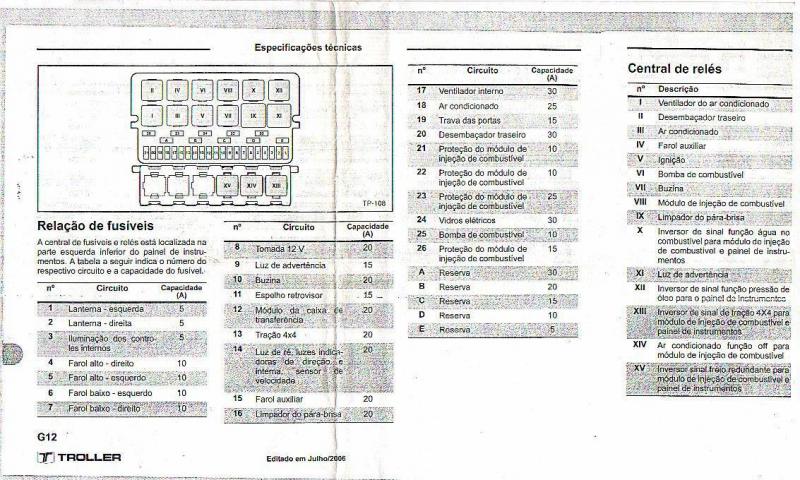

    Nelmont, aproveita que está mexendo nas placas de reles/fusivel, coloque um pedaço de borracha ou camara de ar, sobre estas, até vc fazer uma pesquisa no Forum e achar as soluções para entrada de água, que são muitas e funcionam, não sei o ano de sua viatura, na minha é 06 e a maioria dos reles são da VW Santana, qualquer eletricista tem a tabela de referencia e aplicação, das multimarcas que existem por aí, na internet vc acha tambem, antes de montar os reles/fusiveis, aplica limpa contato em spray (na placa). A bomba de combustivel e o acionamento da tampa que fecha e abre a circulação interna/externa de ar (vc ouve o barulho proximo do portaluvas), é acionada (faz barulho) quando liga e desliga a chave de ignição, acredito que está havendo mau contato com limpa contato talvez resolva. A sequencia dos reles/fusivel vc tem no manual do proprietario, caso não tenha vai aí. (este é do modelo 2006)
  • #50
    Usuário Avatar de PAULO CARECA
    28/02/2008
    Macaé/RJ
    65
    678
    Continuação do post "5"

    Muito obrigado Paulo,
    O meu também é um 2006 e não tenho o manual do proprietário... você ajudou bastante.
