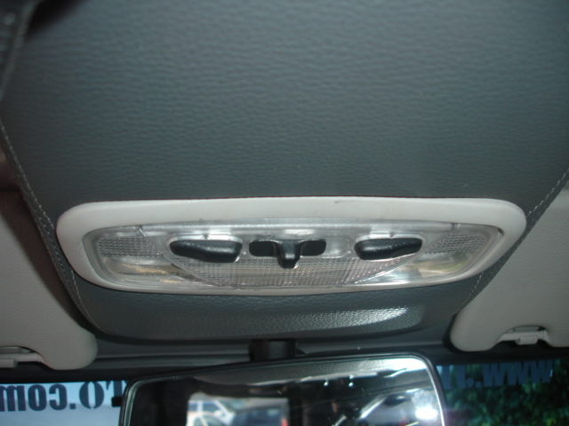

    Citação Postado originalmente por Castelan Ver Post

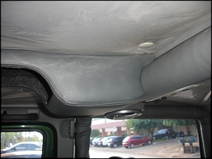

    Pessoal, eu tenho um 2009 e adquiri um console de teto para instalar meu PX muito interessante de uma loja em São Paulo (signwash@uol.com.br - Alexandre ou Roberto tel. 0xx1127427056). Além de bonito e com ótimo acabamento vem com autofalante e interruptores para ligar outros acessórios como por exemplo farol auxiliar. O preço entregue no RJ foi R$ 323,90 e chegou em 3 dias. Eu descobri esse fornecedor aqui mesmo no fórum, com mensagens postadas em 2007, só que hoje o console já evolui bastante em relação às fotos que eu havia visto, ficando muito mais bonito. Vou postar umas fotos para vocês verem.
    Cara, eu acho que sei que modelo é esse, mas eles eram para os até 2008...O teto dos 2009 é diferente. Fala ai então com ficou, ou posta fotos, pois com agora tem aquelas luzes de leitura na frente, como tambem um vinco, tenho medo de ficar meio tipo gambiarra.....

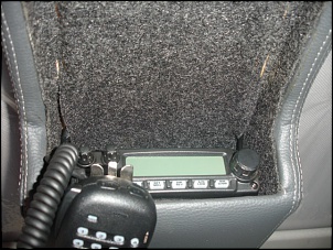

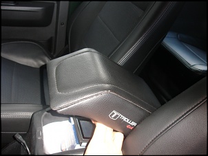

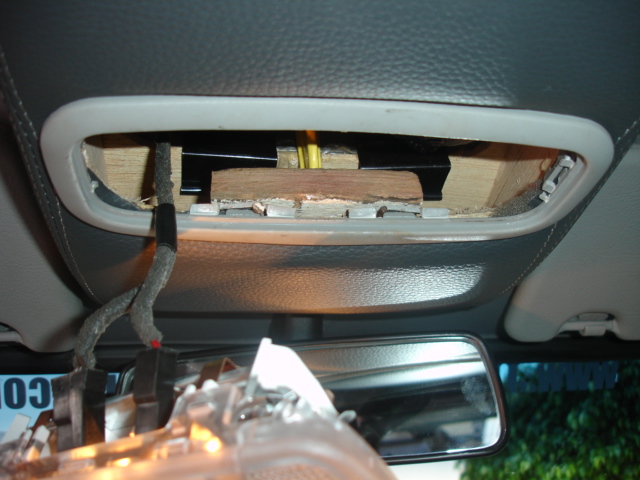

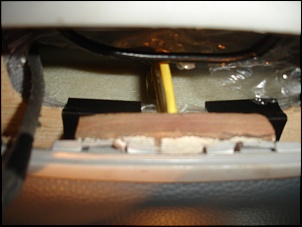

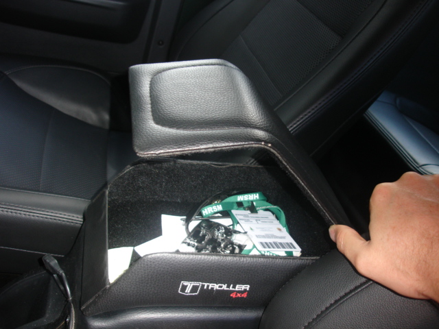

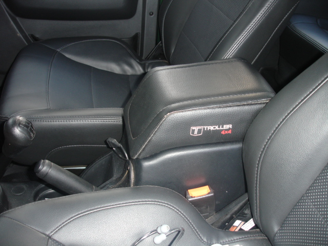

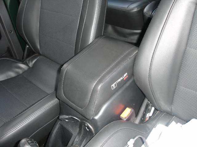

    Galera da lama, ai vai as fotos do console. Seguinte se tiverem duvidas me mande um email para hanskronit@hotmail.com que eu explico passo a passo. Nas fotos tambem mostro o console que fiz em baixo,tirei aquela tampinha do porta treco original e fiz uma de chapa e revesti de couro ficando dois porta trecos.
    abraços espero ter ajudado.

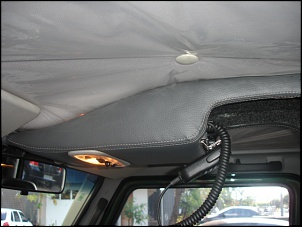

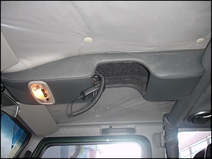

    Ai vai mais fotos do console!!!!
    Miniaturas de Anexos Miniaturas de Anexos -mineiros-358.jpg   -mineiros-359.jpg   -mineiros-362.jpg   -mineiros-364.jpg   -mineiros-365.jpg

    AS ultimas duas hehehehehe!!!!

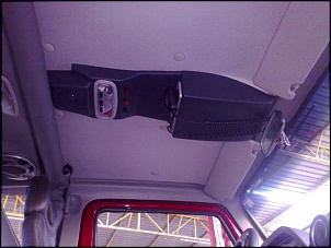

    Galera e facil de fazer qualquer coisa eu ja tenho os moldes, poderia fazer e mandar por SEDEX caso alguem interesse. Fizemos pro teto do 2008 e 2009. O console de baixo eu tenho ate um pronto, que um colega desertou do mundo off road.
    Miniaturas de Anexos Miniaturas de Anexos -mineiros-366.jpg   -mineiros-367.jpg   -mineiros-363.jpg

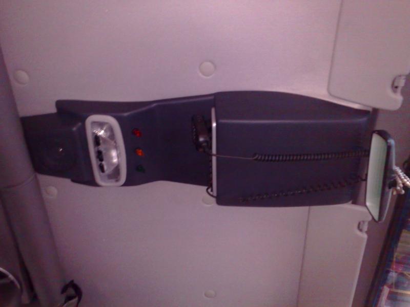

    Muito bom. Ficou bem legal o trabalho com couro. O meu é todo em fibra e eu vou mantê-lo na própria cor que veio, pois combina com o painel. Já vi pintado também na cor do carro e ficou bem interessante. Como eu recebi o meu ontem a noite ainda não tive tempo de instalar mas estou postando as fotos que recebi do vendedor quando estava negociando a compra.
    Miniaturas de Anexos Miniaturas de Anexos -console1.jpg   -console2.jpg   -console3.jpg   -console4.jpg   -console5.jpg

    Amigo Hans,
    Ficou show o console que você fez!
    Você poderia encaminhar o projeto para o e-mail rubens_sousa@yahoo.com?
    Inclusive a tampa do console central ficou excelente e se você puder encaminhar o projeto dela ficarei muito agradecido.
    Abs,
    Rubens

    Cara, eu gostei muito do console de baixo, pensei até que daria para colocar meu rádio desta forma, será que fica legal?
    O console de teto tambem está muito bom....Quanto fica este de baixo e o do teo...Tanto o seu quanto o do colega que fez só de fibra???,

    Olha este consoles são bem feitos e dão um toque de requinte no Troller, porém tenho uma dúvida, como fica quando é tirado a capota.

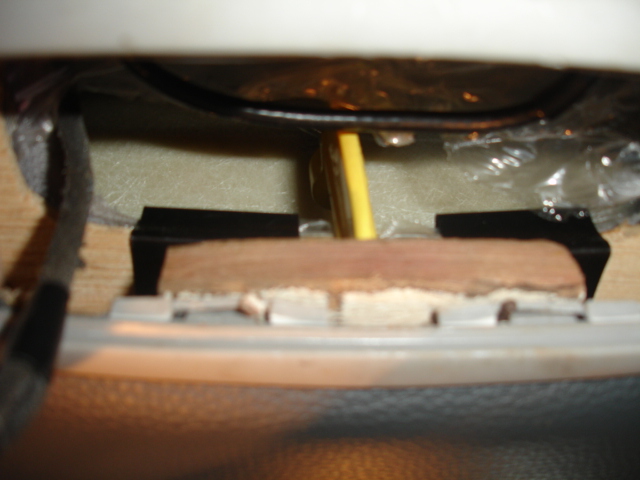

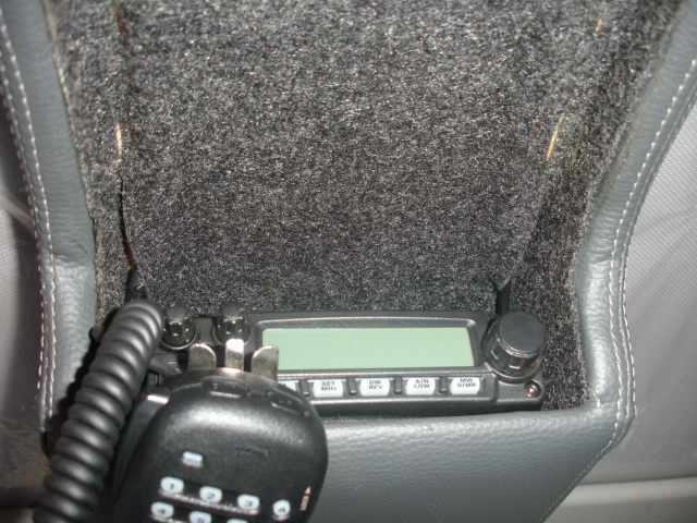

    Ola pessoal! Mandei instalar um px no meu troller 2009/09. O mesmo foi colocado dentro do porta trecos no console central entre os bancos. O cabo da antena foi todo embutido do suporte do estepe até o assoalho junto à coluna da porta ao lado do banco do passageiro onde o mesmo fica exposto passa por baixo do banco e vai para o console que foi previamente solto atraz (3 parafusos que prendem uma chapa). O porta trecos deve ser furado no seu fundo em ponto central o suficiente para passar a fiação. A fiação eletrica vem direto da bateria sendo toda embutida. O radio fica fixado por velcro na parede interna do porta trecos. Resultado final: Fiação quase toda oculta, px longe dos olhos dos amigos do alheio (o porta trecos pode ser fechado sem forçar o ptt sem colocação de parafusos, barato e se mudar de ideia, basta preencher o orifício com um adesivo emborrachado. Para os que moram em bh e adjacencias é só procurar o tyuri, conhecido entre os jipeiros e que tem todas as manhas (fone 31-87028328). Espero ter contribuido, abraços a todos.

    Pedro,
    Com certeza, vc. ajudou bastante. Mas, para matar a curiosidade será qeu vc poderia postar umas fotos, desde a fixação da antena e passagem do cabo, até a instalação no PX, no porta trecos?
    Obrigado e um abraço,
    João Ricardo.
