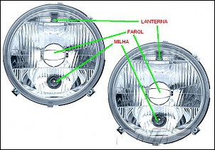

    Sei da existencia desse assunto, mas trago minha duvida ilustrada, coloquei em um Niva q tive e gostei bastante, poderia ser feito no Troller tb?
    Farol composto de lanterna mais farol mais milha . . . há diferença desse farol para o do Troller, medidas, suportes . . .

    O mais dificil é prender o farol no suporte do Troller, pois estes geralmente são lisos atrás, não tem a furação para os parafusos. Já comprei uns de 7" importados, mas não tive como colocar justamente por causa desse problema.

    entendi, os do meu são quadrados ainda, 03/03, penso em mudar, ai poderia ja preparar para esses farois . . .

    Bom dia Rogerio, pelo menos aqui no Rio é bem facil achar esse farol, são de fusca, e acredito que qualquer bom lanterneiro faça essa instalação sem problemas, na minha opnião ficaria bem bacana sim . . . de uma pesquisada na internet e vc vera que são bem baratos tb . . .

    Já tentei botar no willys, porém como ele tem 3 lâmpadas, a parte de trás que é saliente é maior, o original qu é um circílo pequeno, esse do fusca não encaixa no suporte interno, a não ser que fique bem bra frente e adapte um novo suporte, ou então corte o original!

    em meu NIVA o lanterneiro fez uma boa adaptação, ficou muito bom e nunca tive problemas . . .

    Tem quem usa no Willys:
    http://www.4x4brasil.com.br/forum/sh...rol#post581843
