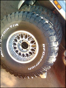

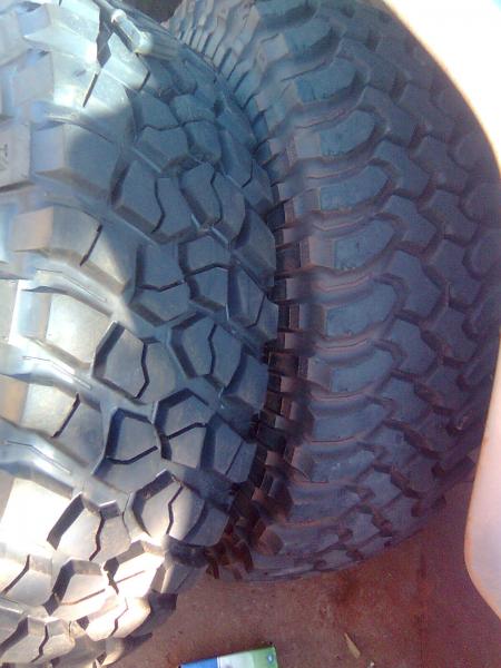

  • #18
    Ola Ricardo, o que vc quer dizer com pesado?
    Se é a direção pesada por causa da largura dos pneus, não se preocupe... uso 35" e não noto grande diferença.
    Agora, se vc quer dizer que o carro perde força na saída, a resposta é sim. Mas acho que com o 33, algumas voltas na bomba resolvem o problema.
    Sei que é meio offtopic mas deem uma olhada na comparação do modelo atual BF MudKM2 com o antigo... muito mais bonito e agressivo! Só não vi andando.
    Abraços... morrendo de raiva por não ter esse pneu quando fui equipar a hilux
    Miniaturas de Anexos Miniaturas de Anexos Pneus 33 Mud Bf ou Goodyear???-image162.jpg   Pneus 33 Mud Bf ou Goodyear???-image163.jpg
