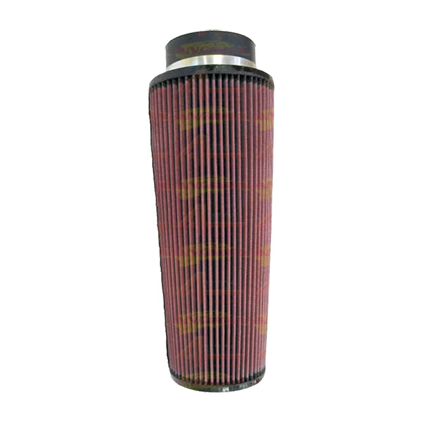

    Amigo,
    qual o código do filtro k&n que vc usa? é plug-and-play? consegue me enviar fotos?
    obrigado
    Amigo, no meu estou instalando este modelo até agora esta como plug-end-play:Troller 3.0 "chipado"-k-n.jpg
    A referência é esta: FILTRO ESPORTIVO CONICO K&N PARA FORD TROLLER RE-0880 Cód.:02370
  • #470
    Interessante, pelo que eu procurei ele parecia bem tubular e nao conico ... eh conico mesmo
    Outra coisa, estive vendo as medidas dele, e ele parece mais curto que o original, confere
    Encaixou certinho dentro daquela caixa preta onde vai o filtro
    Nao esqueca dos graficos do dynamometro!
    Valeu abs!
    Olá Andres.
    Vamos lá:
    O filtro é cônico mesmo.
    É um pouco mais curto sim mas fica preso pela braçadeira, não trepidando nem causando ruidos.
    Serve sim certinho na caixa original do filtro.
    PS.: Tem um tópico aqui no forum vou ver se encontro e te digo tem fotos e tudo mas.
