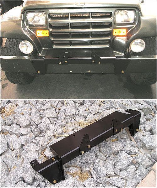

    Cara, tbm tive problemas com equipamentos da Maceral, só que no meu caso foi o suporte de estepe da minha band, tiver que refazer o encaixe todo. Uma sugestão são os equipamentos da Tração Off Road, dizem que são bons e faceis de instalar. To negociando um Troller 2005 pra mim e por isso estou comprando uns equipamentos também.
    www.tracaooffroad.com.br
    Anexo duas fotos de base de guincho de Toller fabricada pela tração.
    Miniaturas de Anexos Miniaturas de Anexos Mesas para guincho-316_2343_1175_g.jpg   Mesas para guincho-316_2343_1173_g.jpg
