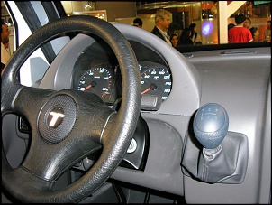

    e a alavanca de cambio num é no assoalho , é no painel
    Achei interessante os eixos rígidos na traseira e na dianteira!!!
    Citação Postado originalmente por Beto Lacerda
    5 marchas no painel?????/

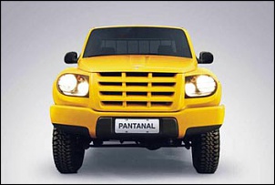

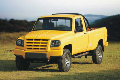

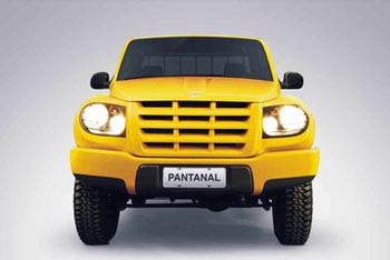

    Mais fotos
    Miniaturas de Anexos Miniaturas de Anexos Picape Pantanal, finalmente...-56307_p2.jpg   Picape Pantanal, finalmente...-norm_1_orig.jpg

    Citação Postado originalmente por Die Hard
    kct
    é mas não como nas caravan velhas , é uma alavanca normal que não sai do assoalho e sim do painel tipo no citroen picasso ...
    pena não ter nenhuma foto ...

  • #20
    Citação Postado originalmente por dtabone
    Mais fotos
    pow, essa jah eh diferente se vocês perceberem...
    eles deram uma arredondada...
    fico até mais bonitinha...

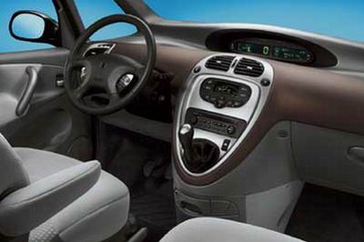

    ...é uma alavanca normal que não sai do assoalho e sim do painel tipo no citroen picasso ...
    pena não ter nenhuma foto...
    Beto,
    Taí a foto...
    []'s...
    Miniaturas de Anexos Miniaturas de Anexos Picape Pantanal, finalmente...-painel_644.jpg

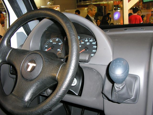

  • #23
    LC valeu , mas consegui tirar uma da pantanal
    Miniaturas de Anexos Miniaturas de Anexos Picape Pantanal, finalmente...-pantanalinterior_143.jpg

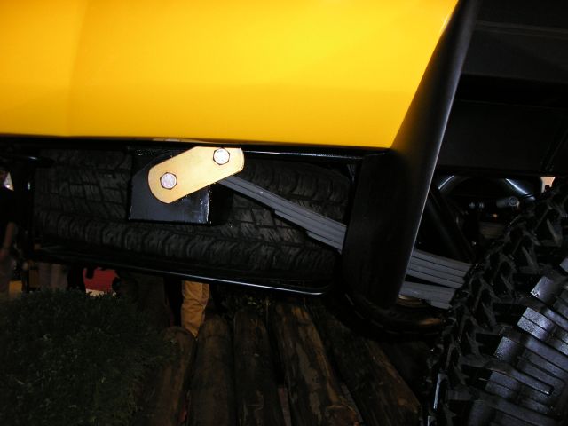

  • #24
    e esse jumelo invertido da pantanal quais as vantagens e desvantagens ? alguem sabe ???
    Miniaturas de Anexos Miniaturas de Anexos Picape Pantanal, finalmente...-jumelopantanal_192.jpg
