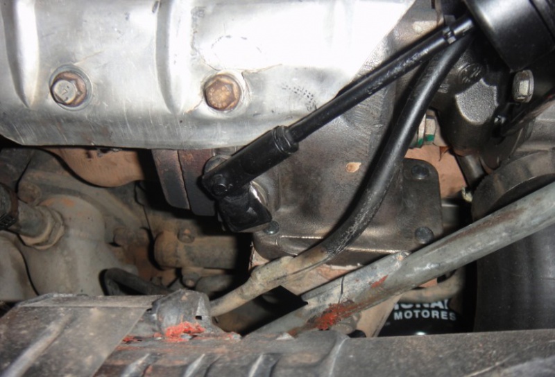

    Provavel causa do defeito da minha turbina.
    O antigo dono estrangulou toda a haste de regulagem da válvula da turbina, fazendo com que ela trabalhasse fora do padrão de fábrica (alto RPM). Com o tempo deu no que deu, danificou o rotor e ficou desbalanceada.
    Descobri que a turbina original que estava no meu Troller não é uma GarretGT20 e sim uma T04 utilizada nas Mitsubishi também.

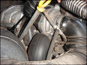

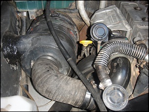

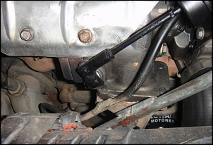

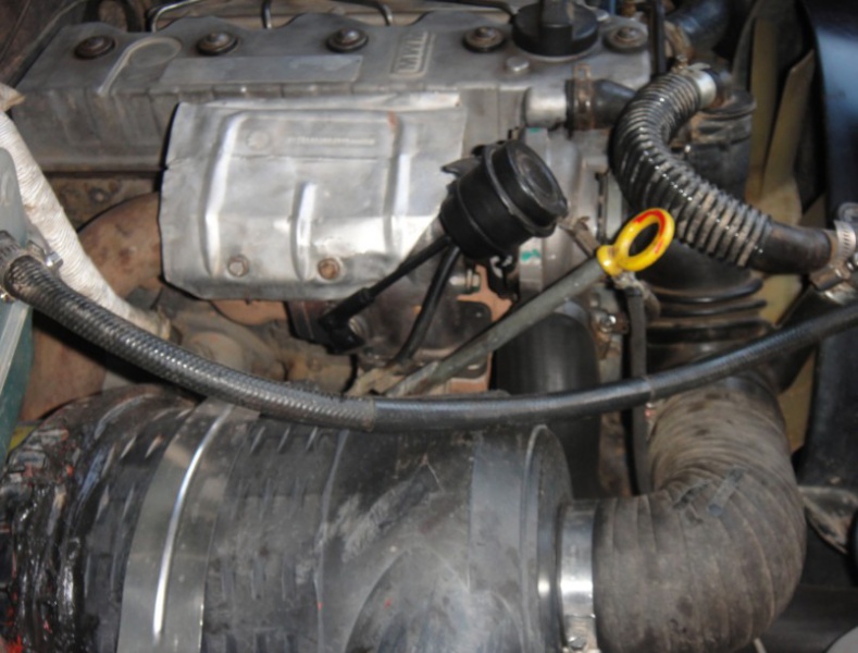

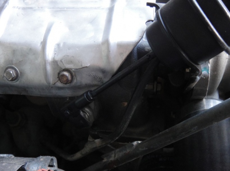

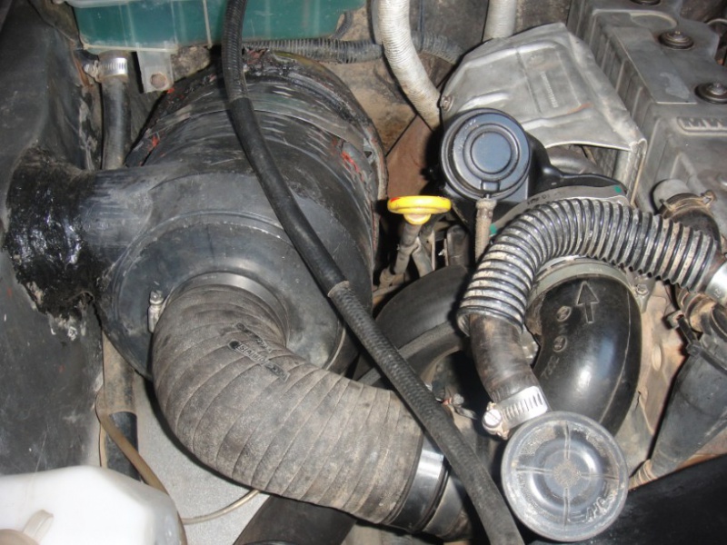

  • #48
    Usuário Avatar de Spike
    02/04/2012
    Interior/SP
    686

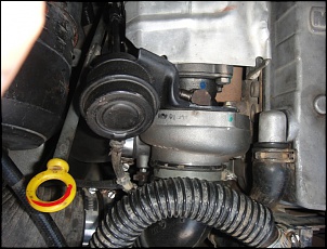

    Turbina trocada e testada, somente foi necessário usinar o bocal de entrada de ar frio na turbina e adaptar a wastegaste do Troller na Turbina KKK K-14, pois ela eram para a Nissan versão eletrônica.
    Comportamento da Turbina KKK:
    Ainda não testei na rodovia para ver se melhora de final, ela está regulada para 1.2bar. Na cidade o carro ficou bem melhor quando comparado com a turbina original, ela enche bem antes e não tem mais aquele "buraco" entre pisar no acelerador e encher a turbina, responde bem mais rápido.
    Algumas fotos para ilustrar a turbina montada
    Abrs
    Miniaturas de Anexos Miniaturas de Anexos -screenhunter_591-dec.-15-21.30.jpg   -screenhunter_592-dec.-15-21.30.jpg   -screenhunter_593-dec.-15-21.30.jpg   -screenhunter_594-dec.-15-21.30.jpg   -screenhunter_596-dec.-15-21.30.jpg   -screenhunter_595-dec.-15-21.30.jpg
