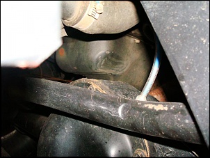

    perai no 2007 o suspiro dianteiro é na tampa, num lugar muito ruim q frequentemente quebra a manqueira..... nos 2005 é melhor na parte de cima da carcaça..
    a entrada da linha de ar do arb fica na carcaça na parte alta , to mandando imagens
    o dif ñ pode ficar sem respiro , pq ai pode gerar pressão nos retendores
    e virar vazamento
    Christian
    Miniaturas de Anexos Miniaturas de Anexos Bloqueio ARB - Tampa do diferencial-dsc06418.jpg

    No meu foi feito um furo na carcaça do diferencial, conforme mostra a instrução de instalação. Já andei submergindo os dois diferenciais em poças de lama e até agora, está tudo normal. Nenhuma gota de água ou lama dentro dos difs.
