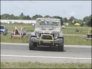

    Amigos, me desculpem se esse assunto é velho, se é eu nunca o vi antes, mas é que fico intrigado com uma foto que aparece sempre que entro nesse site, em cima à direita, onde aparecem fotos em rodízio, uma foto do que parece ser um troller com frente de Ford F 250. Vocês já viram? Alguem sabe alguma coisa sobre? Parece adaptação, mas acho que ficou legal, é algum kit de fibra? Reparem só... Desde já agradeço quem puder matar minha curiosidade. Boas trilhas.

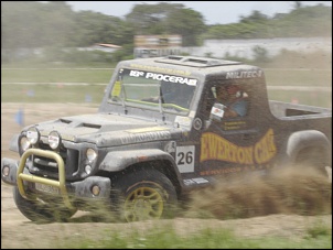

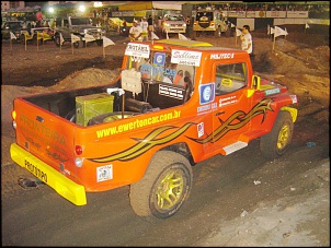

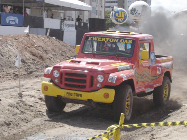

    Esse carro é um prototipo que meu pai fez.
    A base é a carroceria de um troller. Na frente foi colocado a tela da F250(foi diminuida a largura), e foi colocado as molduras dos farois da L200 quadrada em pe. Atras foram colocados as molduras e as lanternas da L200 Sport. Chassis e mecanica da Pajero Sport 2.8 MT.

    Pickup Fronteria. protorito o Everton Car. Nada a ver com o Thunder que tinha chassi proprio e que tambem nao era montado em cima de um Niva...Niva é monobloco e nao tem chassi.
    vamos se informar antes de repassar....
