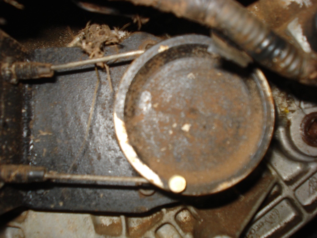

    fotos sistema tração por cabos
    Miniaturas de Anexos Miniaturas de Anexos Motor eletrico do 4x4 e reduzida-smt-00100.jpg   Motor eletrico do 4x4 e reduzida-smt-00200.jpg   Motor eletrico do 4x4 e reduzida-smt-00300.jpg   Motor eletrico do 4x4 e reduzida-smt-00400.jpg   Motor eletrico do 4x4 e reduzida-smt-00500.jpg

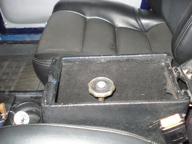

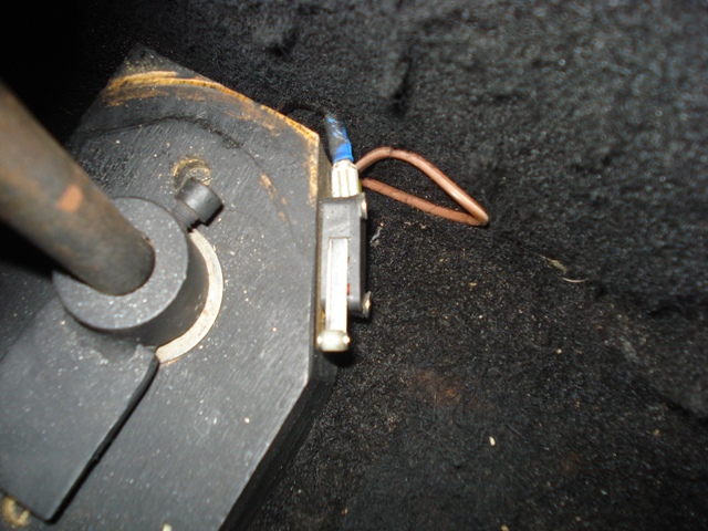

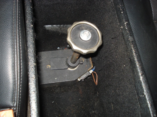

    Essa alavança, de acionamento é de que???? e tem um fio saindo da lateral dela , o que seria ??

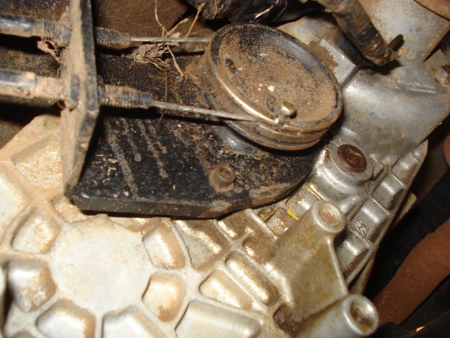

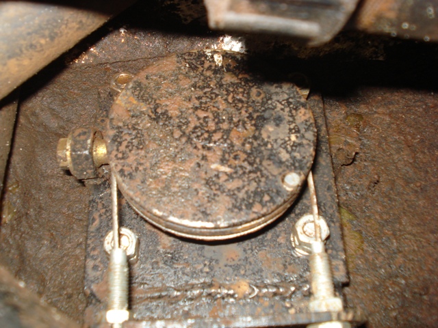

    Grande garoto. muito obrigado . Vamos comentar as fotos. Como é possivel ver, as fotos 1,2,3,5 é a roldana que vai presa numa flange que vai instalada na caixa no lugar do motor eletrico. Esta roldana pro lado da caixa tem o encaixe me parece que tipo femea, pois da caixa sai um pino em formato triangular. então este pino da caixa engata no eixo da roldana. no eixo da roldana tem um pequeno rolamento para tornar o acionamento mais suave. este rolamento fica nesta flange. A roladana tem dois rasgos para os cabos, um que empurra e outro que puxa.

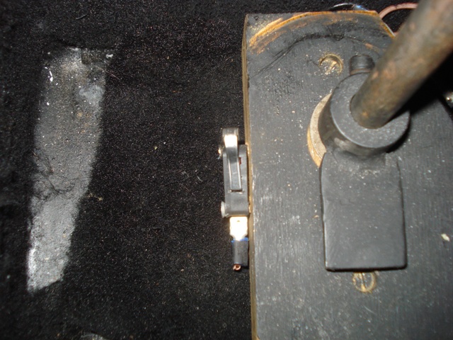

    Na mensagem anterior, troca a imagem 5 pela seis. As fotos 4,5,7 são a outra roladana tbem com dois ragos pros cabos. Esta roladana que vai fixada no assoalho e tem o eixo longo, que é a tal alavanca que perguntaste. esta alavanca funciona se girando ela, ou horario para acionar 4x4 4x4 red., ou anti horario para desacionar. aqueles fios, que na verdade fazem o contato para acionar os indicadores de posição no painel. então um deles está na posição que é 4x4 e outro em 4x4 red. quando gira a alavanca aquela peça fixada nela, empurra o braço do contato acionando a luz no painel. entre uma posição e outra, que não está marcado ali, existe lá na caixa um ponto morto. quer dizer, se eu por a alavanca na posição ponto morto e levar aquela manopla junto comigo, ninguem rouba meu carro, só guinchando. Tenho 2 videos, posso passar por e-mail. Pena mesmo que eu não tirei as fotos da engenhoca desmontada. mas é muito simples. Nesta roldana que fica no assoalho, tbem tem rolamento, para ficar mais leve. Se um dia partir os cabos, entro embaixo do troller e giro aquela roldana da caixa com a mão. nunca vou ficar empenhado. Uma duvida que talvez vc vá perguntar: como a roldana fica na posição e não gira sozinha? no eixo da roldana da caixa, tem um pequena furo, onde vai uma esfera empurrada por uma molinha, e onde este eixo fica na flande, tem uma cavidade para quando a alavanca for girada ela eincaixar ali na posição e não girar sozinha. Não sei se a minha explicação ficou clara, podem perguntar a vontade.

    Vc diz aquela peça redonda, onde pega a mão? Se sim, meu mecanico tinha aquilo, diz que era dum ford 1900 e alguma coisa Mas não precisa ser exatamente igual. Pode ser feito algo parecido . esta manopla encaixa no eixo da roldana do assoalho. a ponta deste eixo é quadrada, e esta manopla de por a mão tem um encaixe quadrado tbem, e dai fixo ela com aquele parafuso sextavado. Se eu quiser tirar ela só desrosqueio o parafuso e ponho a manopla no bolso.

    Fiz tudo isso, pois logo que comprei o trolha, estragou o motor ou a centralina que comanda ele. Então mandei arrumar, foi na epoca 700 paus. dai estragou novamente, então desisti.

    Sim, de moto. do outro lado do cabo coloca aqueles quebra galhos. Tbem coloquei aquela regulagem de cabo de moto, que vai nas manetes, para poder fazer um ajuste mais fino nos cabos. as capas, se compra em metro. Na verdade, são duas roldanas ligadas por dois cabos. se tu gira uma, com a alavanca, consequentemente a outra, que vai no lugar do motor eletrico gira tbem. as honda xl 250 tem este sistema no cabo do acelerador. dois cabos , um puxa outro empurra.
