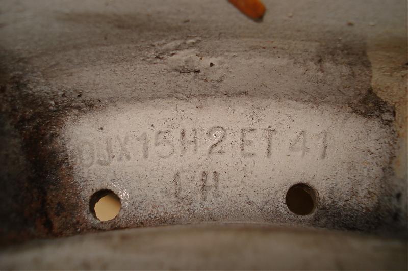

    Vou colocar a foto com os dados da roda 15x10. Pelo que entendi, o off set dela é 41.
    Um abraço e obrigado.
    Miniaturas de Anexos Miniaturas de Anexos AJUDA - Qual o offset ideal para roda 15x8???-dsc01449.jpg

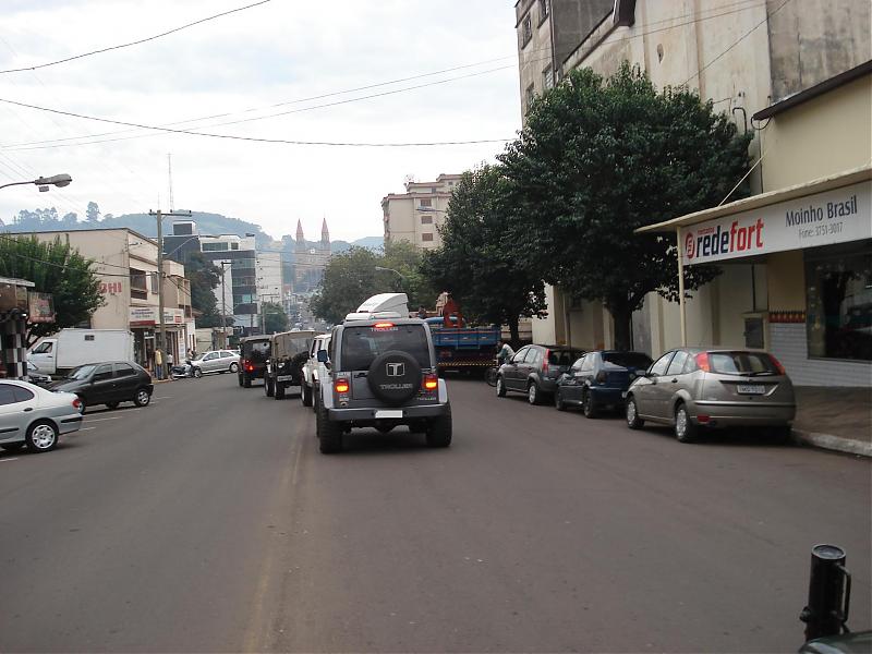

    Acho que nessa foto ai dá pra ver bem o quanto fica pra fora. Só um detalhe:
    Nessa foto tá com pneus pirelli, quando usa os BF os pneus ficam menos pra fora, o pirelli é mais "balão", dae passa a impressão de ser mais largo.
    Miniaturas de Anexos Miniaturas de Anexos AJUDA - Qual o offset ideal para roda 15x8???-pneus-pra-fora.jpg
