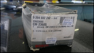

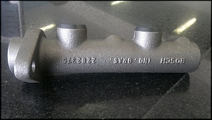

    Galera estou enviando as fotos do cilindro mestre do troller e a referencia Bosh

    Galera e seguinte meu Troller 2008 apresentou uma perda de freio raramente, ou seja muito raramente o pedal desce de uma só vez ate o fim, levei ao mecanico e ele detectou que seria o cilindro mestre, então fiz a troca pelo original que me custou 400 reais esse da foto acima.
    O problema é que hj passados pouco mais de 20 dias ele começou apresentar o mesmo problema ao pisar no freio ele desceu fazendo um som de ar caracteristico do hidrovaco, levei em outro mecanico e cogitei com ele se seria o hidrovaco, ele fez um teste perguntando se o pedal estava duro, eu falei que so quando eu piso varias vezes repentinamente, então ele falou que e normal pois isso serio o ar se esgotando e que o problema estaria no cilindro novo.
    Alguem poderia me dar alguma possivel solução?
    Pois sinceramente ja levei em 3 oficinas especializadas em freios e não me senti convencido com a explicação deles eu creio que estão apenas interessados em trocar peças e tentar adivinhar o problema!!

    Geralmente quando o problema é no servo(hidrovácuo) o pedal fica duro pois perde-se o auxílio pneumático proporcionado pelo servo. Se o pedal está macio o servo está funcionando corretamente.
    Já coloquei cilindro mestre aqui em alguns carros e continuou com problema e a conclusão que chegamos em vários casos foi que: O cilindro mestre novo passa muito tempo guardado até ser vendido e o reparo interno pode danificar, a única forma de resolver foi instalar um reparo novo no cilindro novo. Parece absurdo mas é o que tem acontecido.

    Caro Elmer realmente o vendedor me informou no dia da compra que aquele cilindro ja estava a bastante tempo no estoque, vou seguir sou dica, porem vou trocar a peça por uma nova na loja que a comprei e fazer e relato e atentar o vendedor providenciar uma com a data de fabricação atual!!
    Postarei os resultados após a troca.

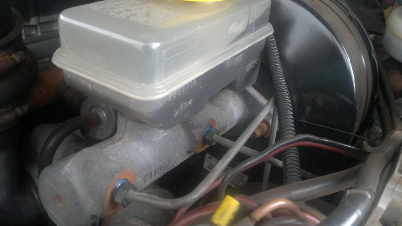

    Então galera, passei por esse fato de ter de trocar o cilindro mestre em 2017 do meu 11/11, pelo motivo do pedal ficar baixando.
    Eu também não me atentei a data de fabricação, que foi comprado novo pelo ML da marca Bosch 2262375 usados também nas S10 95/11.
    E agora essa semana, depois de efetuar a troca das pastilhas traseiras, tive a infelicidade de ter de trocar também o reparo de uma pinça.
    Resolvido o lance da pinça, realizando a sangria do sistema, pra minha surpresa o cilindro mestre foi pro saco novamente.
    Então Elmer, faz todo sentido o que você disse a época !!!
    Vou efetuar a troca do reparo !!!
    Obrigado pela dica !!!
