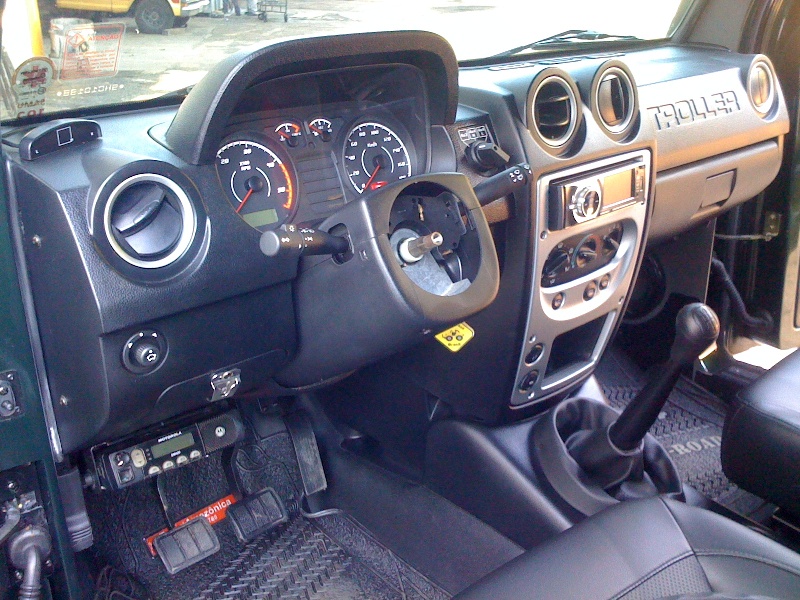

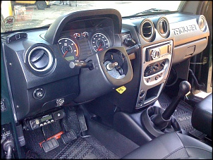

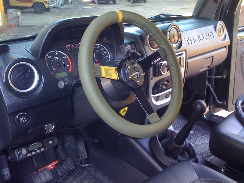

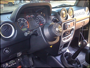

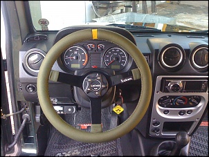

    Troquei o volante de um 2009 e usei cubo do fiesta novo, ele não tem estrias, o encaixe é sextavado.
    Um detalhe importante é que tive que rebaixar a lingueta que desarma o pisca-pisca pois no volante original ela é mais baixa comparada com a do cubo dai ficava raspando no fundo da coluna, tirei 4mm e resolvido.
