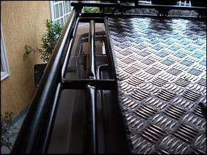

    Fotos bagageiro do troller no jpx
    Seguem as fotos do bagageiro do troller adaptado para o JPX. A adaptação é relativamente simples podendo ser feita por qualquer serralheiro. Leva aproximadamente uma manhã e, no meu caso, custou R$ 400,00 (com a chapa de alumínio e os 2 racks para bike).

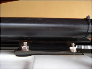

    Mais fotos...

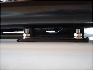

    Note a barra extra na 4º foto, entre a chapa e a última barra. É nela que será soldado o suporte do bagageiro (foto 5).
    ATENÇÃO: ESSA BARRA EXTRA DEVERÁ SER POSICIONADA DE FORMA QUE OS SUPORTES SEJAM COINCIDENTES COM AS ELEVAÇÕES DA CAPOTA.
    Espero que te ajude!
    Sandro - DF
    Miniaturas de Anexos Miniaturas de Anexos Bagageiro do Troller.-dsc02879.jpg   Bagageiro do Troller.-dsc02880.jpg   Bagageiro do Troller.-dsc02881.jpg   Bagageiro do Troller.-dsc02882.jpg   Bagageiro do Troller.-dsc02883.jpg

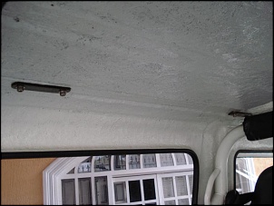

    Amigo,
    Belo trabalho.
    Você avaliou se a capota de fibra suporta esta instalação?
    Grato.
    Alaércio - AXA
  • #54
    Olá,
    Os ressaltos na capota do J são na verdade um reforço em capas de aço. Por isso é necessário relocar os suportes originais do bagageiro para que ele possa ser nivelado e instalado sobre os ressaltos da capota do J.
    Sandro - DF

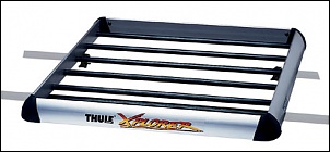

    Gostaria da ajuda dos amigos para ver se é possivel a instalação do bagageiro da thule modelo explorer 715 vem com as barras para instalação, só que tenho que instalar um para de longarina para fixação gostaria de saber de qual carro eu posso usar, já ouvi alguém comentar que a do palio wekend da certo, os amigos terian alguma sujestão este rack vai ficar legal no jota?

    só mais uma coisa este bagageiro tem 103cm x 130 cm,segue mais fotos.

    Alguem me ajude por favor, gostaria de saber o que os amigos joteiros achan ok!!!
  • #58
    29/07/2006
    1,453
    bagageiro

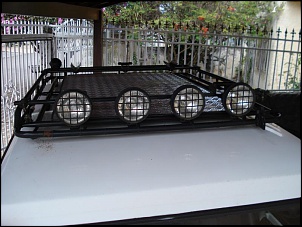

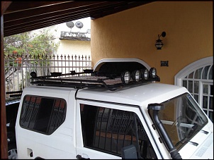

    roman tirei as medidas pelo meu jpx fica boa essas medidas ok!! é só agente fazer 4 suportes onde serão fixado na carroceriaok!! depois posto fotos do meu quando tinha bagageiro para vc ter uma ideia basicamente seria igual a da foto que eu vou postar aguenta ai.. abraços
  • #59
    29/07/2006
    1,453
    fotos..
    roman ai vai algumas fotos..
    Miniaturas de Anexos Miniaturas de Anexos Bagageiro do Troller.-jpx-shopping-20009.jpg   Bagageiro do Troller.-jpx-shopping-20003.jpg
