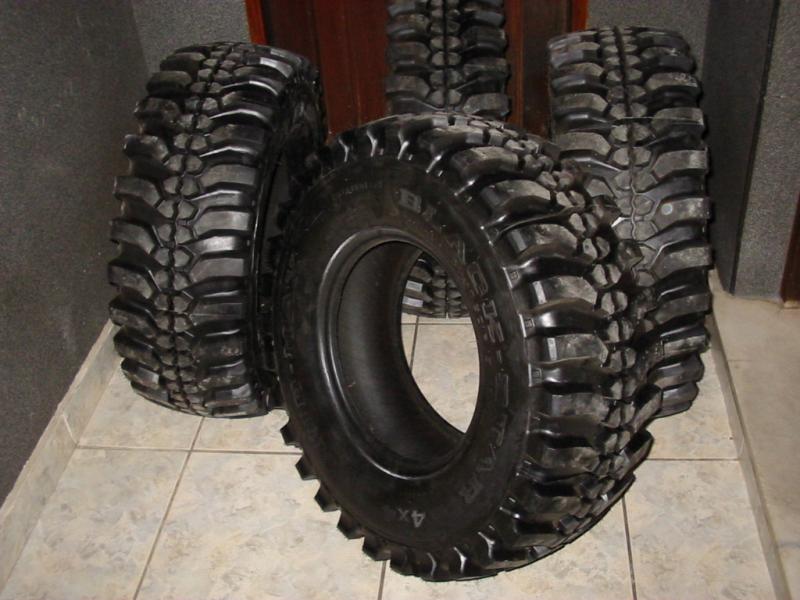

    Quando eu ia montar meu Samuka, tava na mesma dúvida: Um pneu que não fizesse feio nas trilhas (ainda mais hoje com o pessoal usando e abusando dos 3k) mas que pudesse rodar seguro no asfalto a uns 120km/h.
    Sempre gostei muito do desempenho dos BlackStar Guianne, mas queria algo mais radical para as trilhas..... Acabei achando os BlackStar MudMax 31x10,5R15.
    Para ser sincero nem sei como é o desempenho dele, pois vendi o Samuka e estou com um T4 totalmente onroad.
    Se interessar a alguém, com R$ 2.000,00 tera os monstrilhos ai embaixo:
    Miniaturas de Anexos Miniaturas de Anexos Pneus pro troller-mudmax_todos_185.jpg
