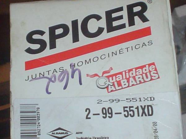

    Hermanos, alguém sabe dizer onde encontro essa junta?
    Marcos Vieira, é a mesma da toyota bandeirantes se não achar por ai na garra4x4 tem ( www.garra4x4.com.br ) liga lá eles despacham
    Valeu meu velho, vou ver na garra. Mais uma coisinha: tem ano específico da Toyota?
    não que eu saiba mas por via das duvidas
    é essa aqui
    note o codigo 2-99- 551XD

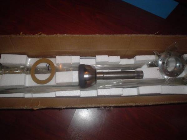

    não nãotrabalho não mas essa homocinetica faz parte de um kit de upgrade p/ eixos de jeep que a ensimec fabrica e eu comprei por isso estou familiarizado com ela

    homocinetica spicer 2-99- 551XD e a coifa é a do monza 82 em diante
