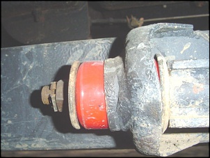

    A maioria das buchas no mercado independente da cor usam materia-prima de péssima qualidade.A exceção que eu encontrei são as do Marcelo que fornece para o Agrale-Marruá (vermelhas).
    O problema que eu estou tendo é que aquele tubo de aço da bucha fica frouxo e deforma as buchas. Na de borracha ele fica "colado" e trabalha junto.
    Nos tensores longitudinais da dianteira eu usei de borracha da F-4000 baratinhas e estão durando bastante, pois não tem aquele esforço de giro quando acelera. Já na barra traseira pus essas de PU do Marcelo.
