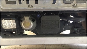

    Citação Postado originalmente por niw Ver Post
    Onde fixaram a camera?
    coloquei no para-choques, entre o engate e a tomada do reboque
    Miniaturas de Anexos Miniaturas de Anexos Multimidia no Troller.-8a611735-e1bf-4d8e-a205-ed56ea66403d.jpg
