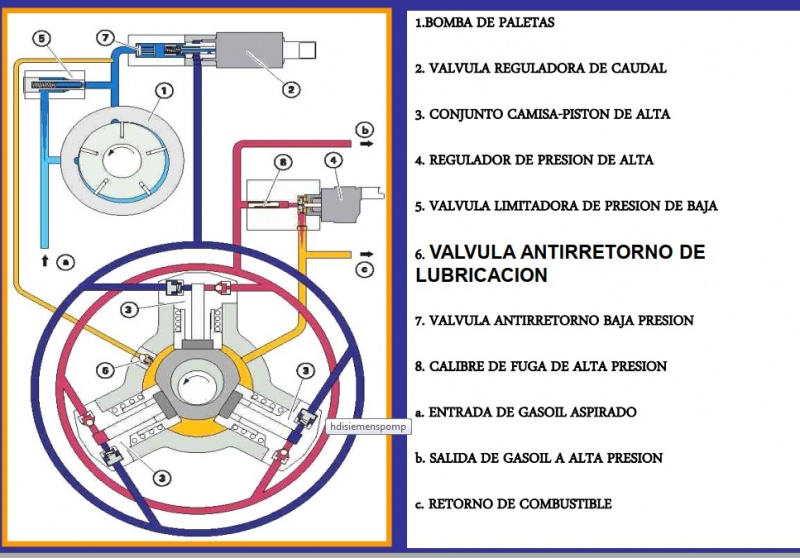

Ela é controlada por pulsos PWM da central e em situação normal fica parcialmente aberta, deixando boa parte da pressão gerada pela bomba vazar para o retorno (c).
O aumento da pressão se faz com o fechamento da PCV, de modo que o fechamento total faz com que toda a pressão da bomba vá para o rail.
Para evitar que uma quantidade muito grande de diesel circule pela bomba e volte para o retorno em situações de baixa demanda, a válvula VCV (2) controla a quantidade de combustível que entra na bomba. Como ela trabalha com baixa pressão, é muito raro dar pau na VCV.
