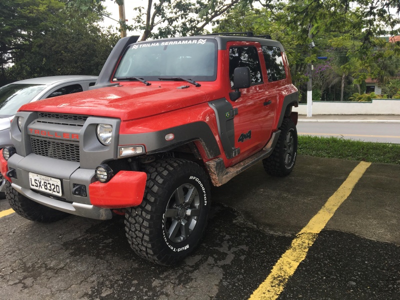

    Fala Pessoal , resolvi seguir os conselho dos Senhores e coloquei pneu BF MUD 285/70 R17, e me surpreendi, o pneu é excelente , não faz tanto barulho no asfalto e na terra é fora de série....
