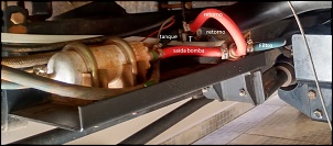

    Regulador de pressão bomba de baixa Troller NGD.
    Preciso de ajuda com o regulador de pressão da bomba de baixa. Meu Troller está desligado o vácuo que vai pro regulador e desconfio que está ligado errado as mangueiras de combustível também (tem um T na saída da bomba que volta pro tanque) sem lógica. Sintomas: corte a 3000 giros, qnd troco o filtro de combustível o problema acaba, mas após 1000km volta. Alguém tem o esquema de ligação, vou comprar o regulador mas não tenho certeza de como ligar?

    A tomada de vacuo do regulador no troller fica desligada mesmo.

    Pessoal. Fiz uma ligação retirando o T da saída da bomba. Liguei entrada e saída na lateral do regulador e retorno na parte de baixo. O T agora está no retorno. Já rodei 100km sem cortes e falhas. Ficou bem mais forte e redondo em alta rotação. Vou rodar mais alguns kms pra confirmar o resultado.
    Ainda não descobri o esquema de ligação, fui na lógica dos dosadores que usam em carros comuns.

    Boa noite pessoal. Apos vários kms de teste as cortadas a 3000 rpm se foram. Não liguei o vacuo conforme a informação do colega Leonardo Dic.
    Apenas um histórico:
    Desde que comprei o Troller a 1 ano atrás tinha o problema de corte a 3000 rpm. Mandei Escanear a injeção e apontou baixa pressão, trocaram o filtro o problema parou. Depois disso toda vez que acontecia trocava o filtro, em paralelo:
    - Limpei o tanque.
    - Troquei a bomba d'agua.
    - Válvula Termostática.
    - Bomba de a alta, regulador e sensor o antigo proprietário trocou antes de vender (tenho a notas).
    Anexo segue a foto de como liguei as mangueiras.
