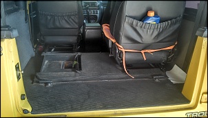

    Paulo, meu troller tinha os mesmos dois bancos originais da frente fixados em corrediços na traseira. Melhora sim o conforto, vc pode ajustar inclinação e deixá-lo um pouco mais para trás (mas perde espaço de bagagem, o que já praticamente não existe). Pontos negativos: Dois lugares ao invés de três, mas se pra dois já tá ruim imagina três he he... e vc não conseguirá mais dobrar os bancos.
    Inclusive estou com os dois originais 2005 aqui em casa... vou vendê-los.
    Usuário Avatar de André Centurion
    30/06/2006
    91
    Bancos traseiros do Troller-banco-andra-1-.jpgNessa foto está com apenas um dos bancos (já havia retirado um deles). Ele está fixado em trilho numa chapa que é fixada no assoalho (acho que nas mesmas furações do bipartido original), na foto o banco está todo para a frente.
    Espero ter ajudado...
