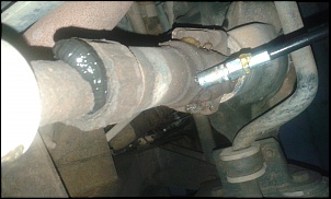

    Guilherme, o problema é falta de lubrificação. O meu tem 197 mil km, sendo 100 mil km de suspensão elevada (2" ou 3").
    Lubrifico de 5 em 5 mil kms. Nunca deu problema. A falta de uso (roda-livre desligada por meses-anos) fazendo o cardã vibrar sempre no mesmo ponto (parado) também pode danificar.
    Vale ressaltar que se na hora de lubrificar, não expulsar toda a graxa velha... é serviço porco. O certo inclusive seria tampar o furo central que tem na luva pra obrigar a graxa a preenche-la completamente. Sinceramente, ninguém faz isso! Acho que sou o único. Mesmo sem fazer isso, engraxando apenas expulsando toda a graxa a velha será suficiente pra dar uma vida bem longa as peças.

    Aprendi com você! O cardã dianteiro nem se mexe (folga zero) quando está cheio de graxa. E todo troller que vejo, eu checo isso, e sempre eles estão com o cardã vazio de graxa rsrs

    Gustavo, onde comprou está engraxadeira?
    Estou pensando em comprar um e eu mesmo engraxar o meu em casa... Dúvido que por ai tenham este cuidado que vc, Homero e Júlio falaram.
    Fico pensando que tem que ser uma com acionamento lateral, por exemplo:

    Gostei. Aprovado.

    Muito bom!! Agora não consigo entender o porque daquela gacheta tão embaixo e aquele furo.... Se o furo não for tapado a graxa nunca ira subir e lubrificar o restante do conjunto... Talvez seja um dos motivos para os "muitos" problemas nos cardãs dianteiros...
