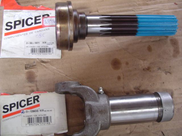

    Quando eu tinha tornearia fiz em alguns troller o processo de remoção do CV e instalação de luva e cruzeta comum, as peças utilizadas são Luva da C10 e estria da D20.
    http://www.4x4brasil.com.br/forum/at...ller-0-004.jpg
    Pra quem usa tração somente em trilha de baixa velocidade funciona numa boa e não deu problema na articulação, mas pra uso em rally eu recomendo manter o CV mesmo.
