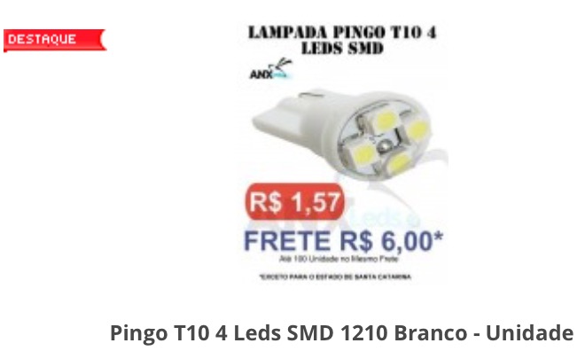

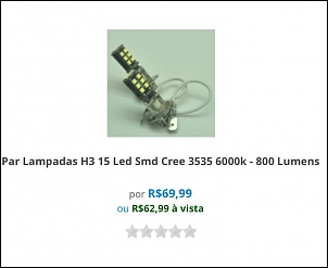

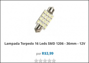

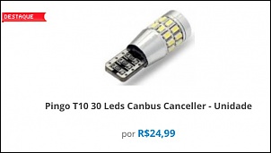

    Lembrando
    que essas são compatíveis, estou usando nas laterais no minha e dentro da viatura.
    Vou colocar no farol lâmpadas Philips Diamond vision.
