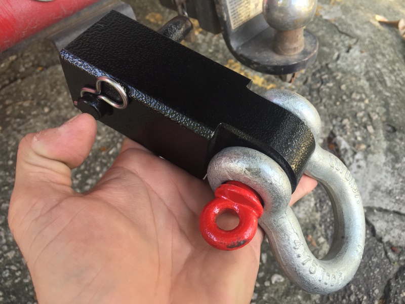

    Certo e seguro mesmo, é usar isto aqui.
    Miniaturas de Anexos Miniaturas de Anexos Onde prender a cinta no Troller para reboque-image.jpg
