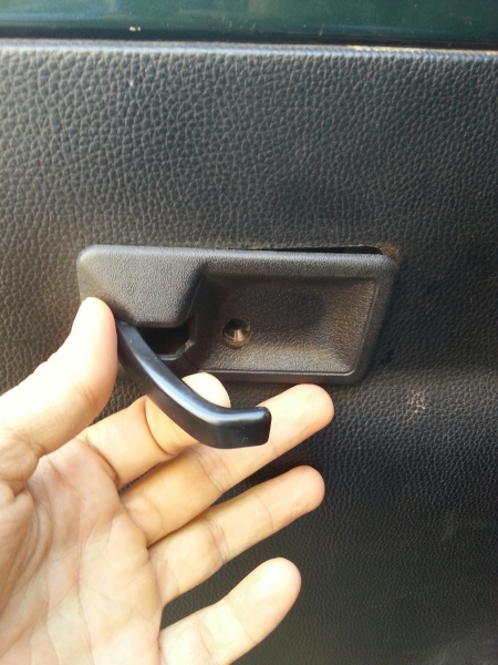

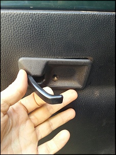

    Estou tentando retirar o forro da porta do meu troller 07/08 para ver se consigo arrumar a maçaneta interna que parece ter soltado o cabo para abrir o trinco.

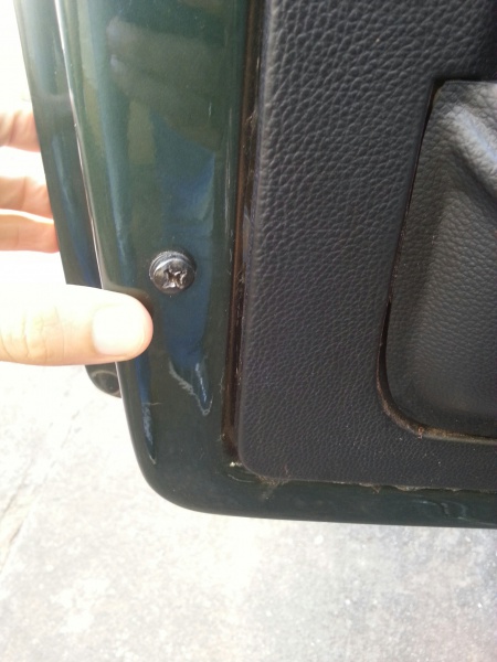

    Eu encontrei só 2 parafusos, um que tem atrás da maçaneta e o outro fica dentro do braço do forro. Tem um terceiro que fica na fibra, esse eu não consegui tirar porque ele está torcendo e não sai, mas tbm parece que esse não segura o forro.
    São esses parafusos que precisa tirar ou tem mais algum?

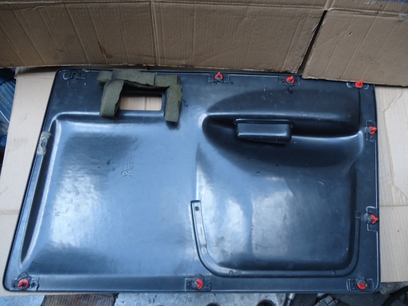

    só precisa tirar os dois do forro que são os menores. de resto é só puxar com cuidado pois o forro é preso por umas travas de pressão de plástico. é bom ter em mãos umas sobressalentes pois as vezes algumas estragam na desmontagem ou ate na montagem.

    Como retirar o forro da porta do Troller 2008-foro-porta-de-troller-17533-mlb20139059164_082014-f.jpg Veja a localização das presilhas. Abs e boa sorte.

    Obrigado Pedro. Vou ver se consigo retirar com cuidado para não estragar nenhuma trava, pois não tenho sobressalentes. Abraço!

    Obrigado John! Vou abrir o forro com cuidado pra não estragar as presilhas. Abraço!
