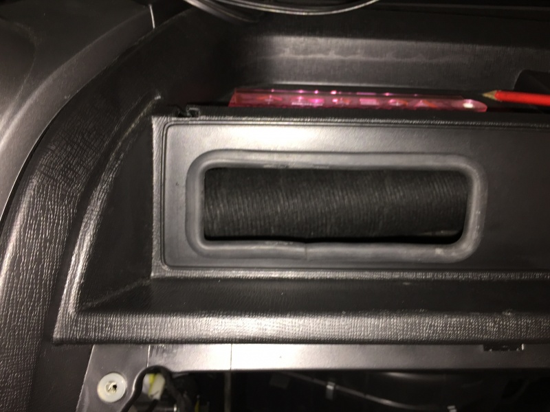

    Como não achei nenhum console que me agradasse para instalar o py, instalei diretamente no painel.
    Com a tampa, é possível cobri-lo e ele ainda fica escondido dos olhos do alheio.

    Boa tarde Castelan;
    Como você fixou a traseira do rádio dentro do painel ?

    Bom dia Alcione,
    A frente do rádio fica fixada no painel, como você pode ver na foto.
    Para sustentar o corpo do rádio eu usei 2 cantoneiras em "L", de forma invertida, uma de cada lado do rádio, fixando-as no próprio ponto de suporte do rádio e aparafusando-as por baixo do painel.

    Hummmmm, todos que eu vi fizeram também desta mesma maneira !
    Achei que você tinha feito diferente, eu não queria furar o painel !!
    Vou tentar fixar com cola na parte de baixo ! Tipo aquelas "selabond" !
    Depois digo se fixou, se não der certo vou ter que furar tambem !!!

    Como faço muitas trilhas e raids o painel sacode bastante. Para não correr o risco do rádio se soltar e ficar tudo batendo eu preferi aparafusar com aquela porca auto-travante.
    Usei um parafuso preto, de cabeça bem pequena e ficou quase imperceptível.
