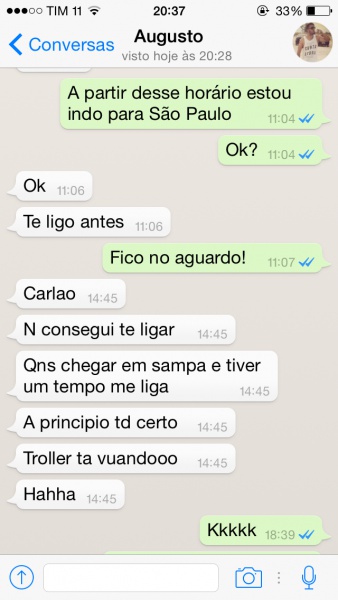

  • 28/03/2015, 20:40
    caestrutura
    1 Anexo(s)
    Anexo 497333Anexo 497333
    Olha cliente satisfeito com o chip da SparkChips Blue.
