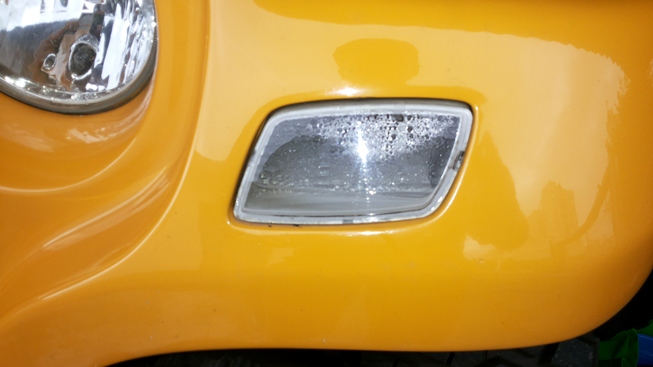

    Lanterna pisca dianteira Troller 2010 vira aquário!
    Onde consigo estas lanternas do pisca do Troller 2010? Existe alguma alternativa? Pesquisei no Forum e não achei.
    Uma das minhas entro água!! Só falta os peixinhos no aquário
    Grato,
    Miniaturas de Anexos Miniaturas de Anexos -20141030_153757.jpg   -20141030_153804.jpg

    Caio blz, já tentou desmontar ela passar um secador de cabelo e usar ela novamente?
    Pode ser que resolva...

    Eduardo, a lente não é colada? Tenho medo de tentar desmontar e quebrar. Cheguei a pensar em fazer um furinho no canto pra escoar a água.

    Blz Caio, iii cara mexer no Troller geralmente é mt simples, pelo o que eu vi tem 2 parafusos pelo lado de dentro, tirando eles sai a lente eu acho ou o suporte...
    Uma vez já desmontei os faróis de milha, tirei tudo e passei secador, mt simples e ficou excelente.
    Não tenha medo de mexer não, tenta fazer vc mesmo, é mt massa.

    Obs.: falei ali lado de dentro, me refiro olhando por baixo do paralamas.

    Com o tempo elas ressecam e quebram por trás, por isso entra água...
    Não tem jeito, de tempos em tempos tem que trocar mesmo.

    Oi Cláudio.
    Você está com sorte.
    As minhas (2) entraram água na primeira semana e estragou a tinta reflexiva.
    Não é difícil tirá-las. São duas porcas por trás (olhando por baixo do paralama). Depois de retirada verifique as lentes que são coladas, mas muito mal coladas. Se for o caso retire as lentes, raspe a cola antiga e cole de novo.
    Não conheço alternativas.
    Espero ter ajudado.

    Valeu! No próximo final de semana vou tentar.

    As lentes são coladas e com o tempo descolam, no meu resolvi as colando com silicone !
