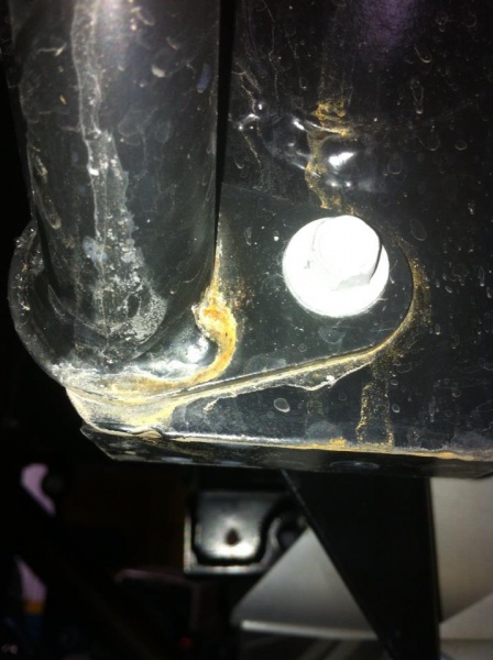

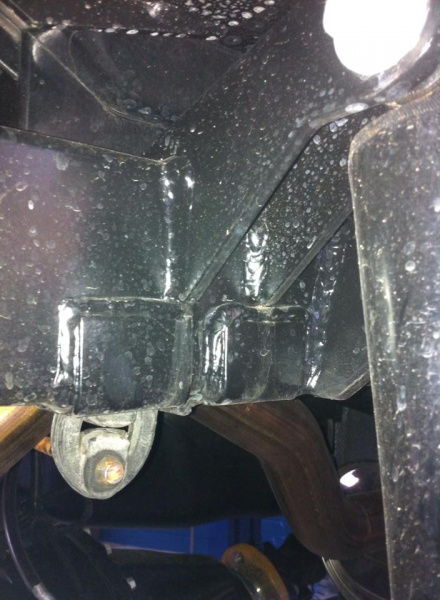

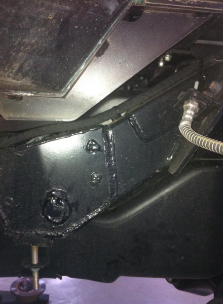

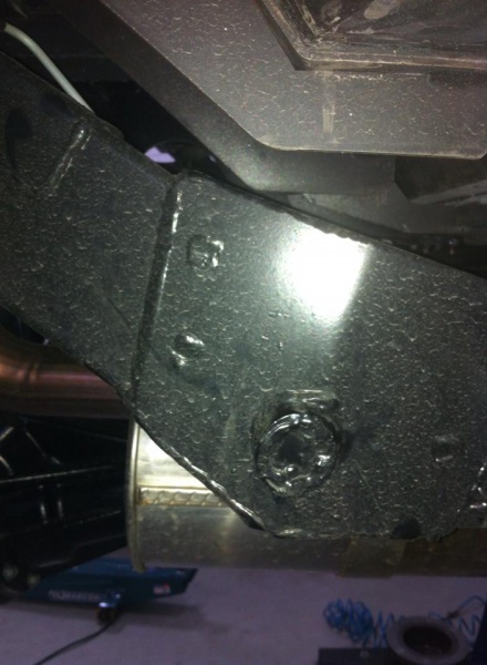

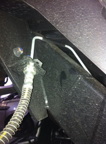

    Mas posso dizer que visualmente o chassis apresenta uma quantidade grande de soldas, remendos e reforços. Isso é estranho pra um carro de linha de produção.
    Fato é que só o tempo de utilização, seja extrema ou não, responderá sobre a resistência e durabilidade deste chassis.
    A Blazer por exemplo apresentou após anos de utilização, trincas no chassis. Basta googlar "trincas chassis da blazer" que verá a quantidade de relatos.
    Não estou tacando pau no chassis do novo Troller, nem dizendo que ele vai trincar, mas carros são feitos por pessoas e as vezes pessoas erram. Seja na execução ou no projeto.
    Isso não é nenhum absurdo, tanto é que existe o recal.

    Se você souber me responder... Aquilo meio laranja meio amarelo, seria corrosão ou lama/sujeira?

    Citação Postado originalmente por JJS789 Ver Post
    Entendi,
    abs
    Segundo Delmanto, de quem peguei a foto. Corrosao

    A maioria dessas fotos mostram soldas de reforços no chassi.
    São soldas muito bem feitas, feias eu concordo, mas bem feitas.
    A função do chassi nunca foi ser bonito, mas sim resistente.
    Quem está procurando defeito no chassi do Troller está procurando sarna para se coçar.
